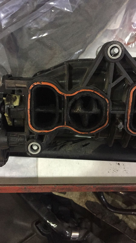

    Gurda non so se hai visto le lamelle della nuovaa dubito possano finire in camera, secondo me si fermano nella valvola.

    si si, conosco bene
    ma le tolgo anche per ridurre i vortici in aspirazione
    è pieno di farfalle e lamelle in quel cacchio di tratto aspirazione tra valvola antisquotimento, EGR e lamelle
    sulle Subaru Impreza ad esempio solo a togliere le farfalle aspirazione ci prendono 10cv netti al banco
    avere ostacoli su aria in pressione non è mai una bella cosa

    non so secondo me si perde ai bassi..meglio chiudere un egr :) /emoticons/smile@2x.png 2x" width="20" height="20" />

    La turbolenza creata dalle swirl, serve hai bassi giri per migliorare la combustione. Capita anche su n57 la rottura, almeno a detta di tecnico bmw, si spezza l'alberino ma è un guasto raro. Principalmente hanno rotture alla pompa iniezione e catene distribuzione, ma con meno frequenza rispetto n47.

    Non so di quale alberino ai parli, io non ne vedo nel mio collettore...certonse poi uno non pulisce e cammina con le swirl tappate come lo erano da me , piacere al ca..o che si spezzano, ma sono sicuro che anche se non fonirebbero dentro perche dalla valvola non ci passano , visto la forma sferica. E poi è plastica a determinate temperature si scioglierebbe sul cielo dei pistoni :cool::cool:

    Le swirl come ruotano? c'è un alberino che attraversa il collettore che le collega. Leggevo su forum esteri che qualcuno lamentava di errori in centralina dopo la rimozione. Sinceramente sulla serie n non le ho mai rimosse su m47 m57 tolte senza problemi senza nessun errore in centralina.
