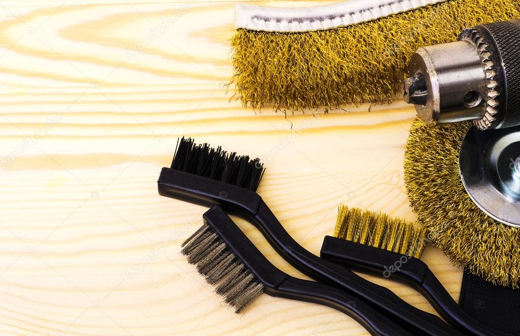

    Un motore con tanta ossidazione non l'avevo mai visto,per arrugginirsi cosi è probabile che l'auto sia rimasta parcheggiata all'aperto senza il cofano e anche a lungo,con tanta pazienza puoi provare a pulire con un kit di spazzoline di filo morbido sulle parti metalliche(facendo attenzione alle parti delicate) e infine spray wd40 ;)
    [​IMG] .
