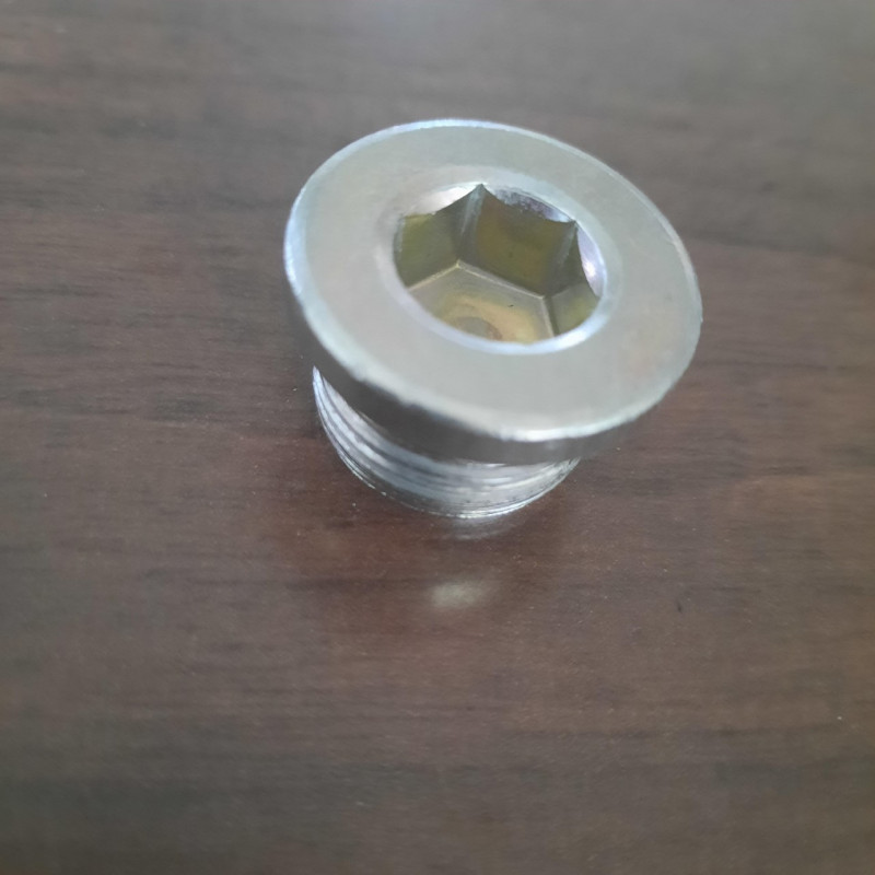

    Ok,grazie....domanda magari sciocca in quanto non ho mai fatto il lavoro...ma c'è un tacco di scarico dell'olio sul differenziale??:-k

    Naturalmente.
    Questo in foto è di una Alfa, ad esempio:
    A ROBERTO ADAMO piace questo elemento.

    Qu
    Questo si,l'ho trovato dietro suo differenziale ma dato che ho trovato solo questo a metà del differenziale volevo sapere/capire se esiste anche un altro tappo per lo scarico direi sotto..dato che anche nel realoem menziona solo un tappo...

    Allora: quello in foto dovrebbe essere il tappo di carico. Quello di scarico dovrebbe essere a destra più in basso. In questa foto si intravede ancora il filo di olio che scende. Foto "gentilmente offerta" da @matte :mrgreen:
    Puoi chiedere a lui direttamente ;)
