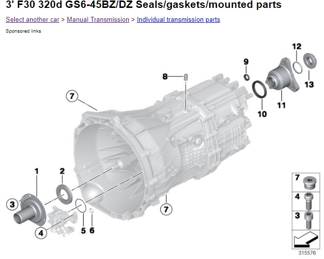

    Ciao a tutti,
    ho raggiunto i 125mila km e assieme al classico tagliando olio e fitri voglio cambiare l'olio del cambio(manuale).
    Guardando su RealOEM l'olio corretto è MTF LT-5 codice OEM 83222156969.
    L'olio originale su internet ha costi spropositati, si parla più di 30 euro al litro. Quindi ho deciso di optare per il Febi Bilstein che è compatibile con il codice OEM anche se non viene indicata la gradazione. Ma guarda caso la confezione è identica all'originale solo che è grigia.... L'unico dubbio è sui litri, quanti ne devo prendere? Tre, quattro?
    Poi sarebbe meglio anche sostituire il tappo di scarico e di rifornimento olio dato che non avendo guarnizioni se ho ben capito dagli esplosi del motore. Qui sorge il dubbio, il tappo di scarico e di rifornimento sembrano avere lo stesso OEM o mi sbaglio? (NUMERO 7)

    Non è necessario sostituire i tappi di riempimento e scarico, ma se ti senti più sicuro il codice è quello per entrambi, sono uguali. Per l'olio ISTA indica 1,2 litri
