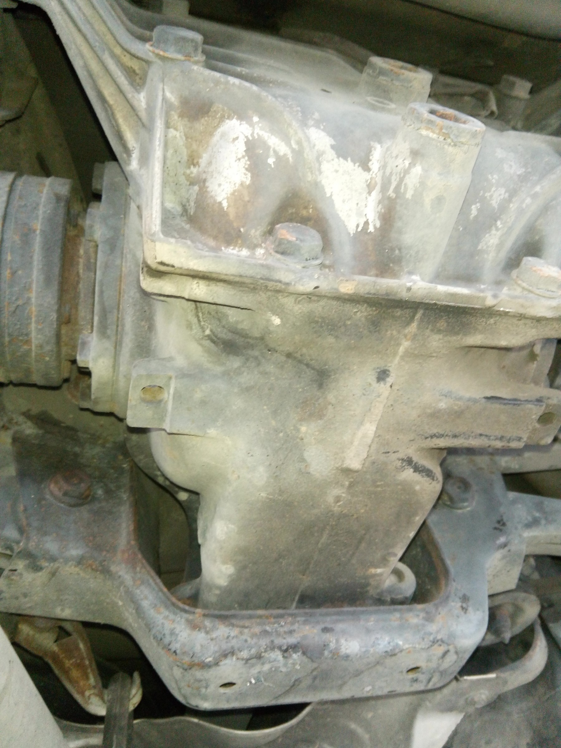

    Niente non riesco a capirlo.. e sul documento di acquisto dell'epoca non trovo nulla di scritto. Proviamo con un paio di foto anche se forse esternamente sono tutti uguali e cambia il sistema di ingranaggio interno:

    da come descrivi la disavventura in camporella :biggrin: direi che NON è autobloccante
    L'autobloccante serve proprio per dare trazione nel caso una ruota perda aderenza. Nel tuo caso la ruota sollevata avrebbe dovuto far girare l'altra

    non sembra autobloccante. per il resto, basta mettere le ultime 7 cifre del telaio su bmwarchive.de o simili e vedi subito gli optional montati.

    Ocho che le e36 non hanno mica un autobloccante al 100%, mi pare sia 25%, quindi se la ruota gira libera penso sia normale. Forse se non ha una discreta coppia ad azionarlo non blocca un granché.

    Se una ruota slitta e l'altra non produce la ben che minima spinta...... per me non è autobloccante. Comunque per toglierti ogni dubbio collegati al sito bmwarchive. org inserisci il N telaio e avrai le specifiche della vettura con accessori di serie e optional.

    comunque anche a me non sembra autobloccante , dovrebbe vedersi una esse sotto .
    prova a inserire il n di telaio nel sito detto sopra e lo scopriremo .

    Credo di esserne venuto a capo... e' un differenziale normale. Sul sito bmw che ho appena segnalato trovo tutto ben scritto ed in italiano e vedo scritto AT-DIFFERENZIALE e danno anche il tipo di olio CASTROL SAF-XO che e' il nuovo SYNTRAX PLUS 75w90. Anche facendo una ricerca con il codice del differenziale finisco sempre su quel tipo di olio. Non so perche' come quantitativo dicono 1LT mentre sul libretto manutenzione a corredo dell'auto mettono 1.7. Io ne ho acquistati 2 LT...
