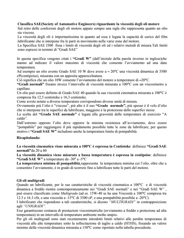

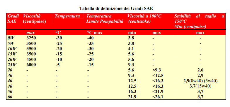

    Mah.....è meglio questo, è meglio quello, è meglio quell'altro.......quando si parla di olio motore è un po come indovinare il sesso degli angeli!!!
    Dal mio, e sottolineo mio, punto di vista per motori progettati e concepiti oltre 20/25 anni addietro quando ancora gli 0Wxx non esistevano è inutile farsi tante "seghe" mentali, inoltre su motori con chilometraggi importanti andrebbe a mio avviso sempre messo in primo piano il potere di protezione del velo di olio che si forma tra le varie superfici da lubrificare.
    Questo anche a discapito di un eventuale maggiore consumo di carburante e di un leggero appesantimento della rotabilità del motore, ma di un elevato potere protettivo sulle parti da lubrificare.
    Per questo motivo, secondo il mio modesto parere, evito di usare ( forse sbagliando) olio con caratteristiche particolari come lo 0W40.
    Queste tipologie di olio denominate anche "fuel efficienty" sono ottime secondo me su motori di nuova generazione che godono di notevoli miglioramenti a livello di meccanica e con chilometraggi non elevati.
    Onestamente non scenderei sotto ad un valore di indice di viscosità a caldo inferiore a 4 centistoke, proprio per preservare gli organi del motore in rotazione, già sofferenti di 200.000/300.000 km.
    Per questo motivo uso come minimo 10W40 e prediligo il 15W40 dato che nella zona in cui abito raramente di inverno le temperature scendono sotto ai -7/8 gradi, e l'auto dorme al coperto.
    Di seguito una interessante tabella ed una breve spiegazione della stessa.
