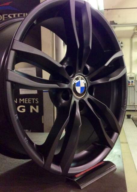

    Anch'io sto cercando foto di F20 (black) con mak luft silver da 18. Volevo montarli al posto dei bimmer da 17, ma mi sembrano praticamente uguali...o sbaglio?
  15. actarus8v
    dal vivo sono così i mak luft :vamp:
    diversi dai bimmer

    E molto simili a quelli nuovi del serie 4...sicuramente dedicati BMW e monteranno i cup
    originali. ..suppongo.
