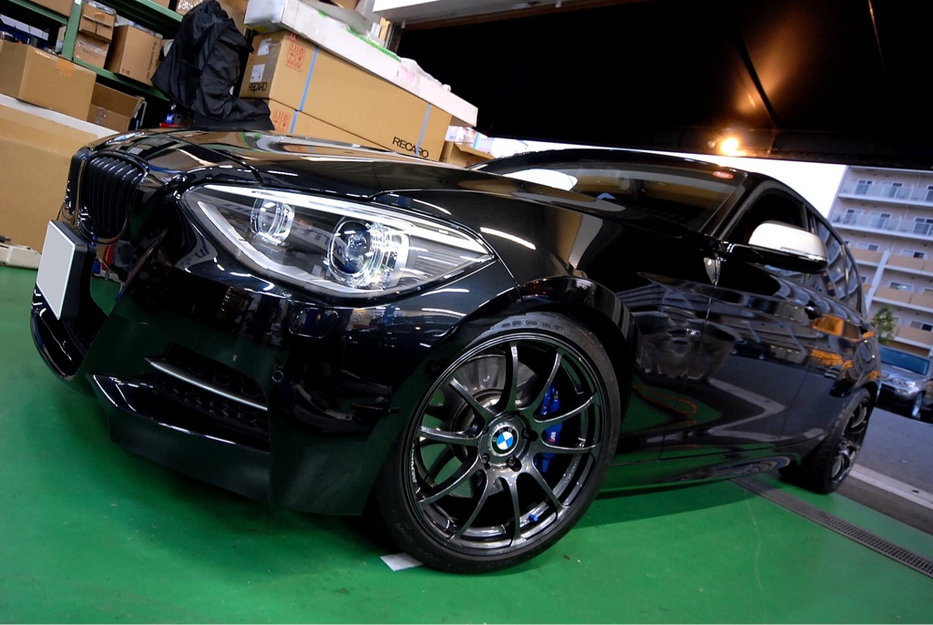

  9. ilLorenz
    ilLorenz Primo Pilota
    1.163
    25
    13 Giugno 2014
    14.569
    BMW 120D F21
    Offerte cerchi in lega
    IMHO nero su nero è il top
    [​IMG][​IMG]
