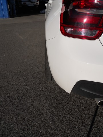

    Premetto che i miei sono ET38 sui due assi ( monto le 4 termiche 225 ) , credo però che con assetto M si possa arrivare fino a ET34 ed essere a filo , con canale 8 e pneumatico 225 . Considera che se abbassi ancora 1/2 cm dall'assetto M la ruota sta ancora più all'interno.
    Comunque l'effetto sulla mia è questo:
    [​IMG][​IMG]
    Come vedi non sono proprio a filo ( avanzo 4 mm circa ), non ho provato ma credo che sull'asse posteriore col 245 sarei praticamente a filo ( c'è solo un po' di sbordatura pneumatico dal canale ) ; l'ideale comunque col 245 è abbassare almeno 1/2 cm se si vuol stare su ET 38. Devi considerare anche il canale , ET 34 con canale 8 e un assetto più poco più basso dell'M sta tranquillamente dentro ,senza però dimenticarsi della larghezza dello pneumatico ( al posteriore ).

    Ciao zetazagor,veramente l'impronta del pneumatico è in millimetri
    quindi da 225 a 245 ti trovi 20mm in più,10 mm per parte e a conti
    fatti se ora sei dentro di 4 coi 245 sei fuori di 6mm.
