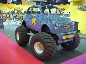

    ET 35 e canale 9.5????
    vuoi avere questo effetto?? :D /emoticons/biggrin@2x.png 2x" width="20" height="20">:D:D

    Ho sempre avuto un debole per le jeep :D /emoticons/biggrin@2x.png 2x" width="20" height="20">
