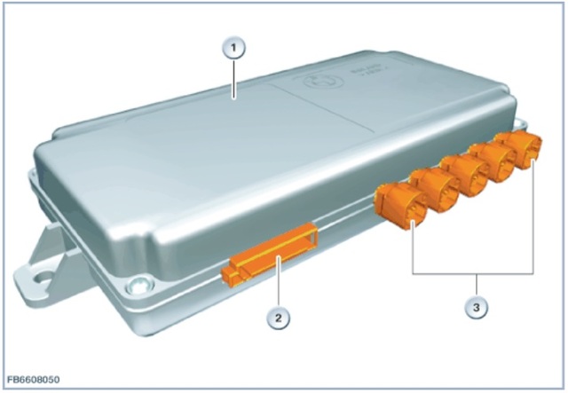

    Potrebbe essere anche un problema allo switch delle telecamere posto nella zona paratia posteriore lato guidatore .
    Il modulo si chiama TRSVC (Top Rear Side View Camera ) .
    Si presenta piu' o meno cosi :

    concordo ma prima di adottare soluzioni radicali, proverei a far fare una ricodifica della relativa ECU.
    che poi è come fare un reset.

    si quello e' ovvio prima codifica e poi prima di mandare in pensione la TRSVC magari anche una bella riprogrammazione.

    Odissea telecamere
    Come avevo anticipato ... Problemino al Modulo switch telecamere TRSVC
