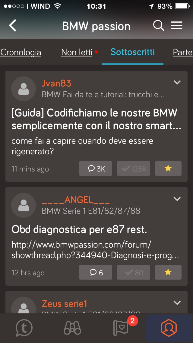

  7. Theking87
    Theking87 Secondo Pilota
    722
    11
    31 Gennaio 2013
    11.631
    Bmw 118d LCI
