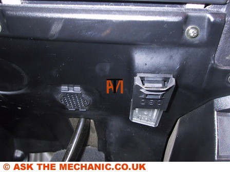

    Signori... una sfiga che non si racconta... provo il mio ELM327 su diverse auto di parenti/amici e tutto bene... arrivo alla cabrio... la quale ricordo è restyling quindi ben post 2001... sorpresa... non ha la OBD II ma la OBD come in foto (non so se ia "0" o "I")!:
    Dai scrivetemi che da qualche parte c'è anche l'OBD II perchè non ci voglio credere...
