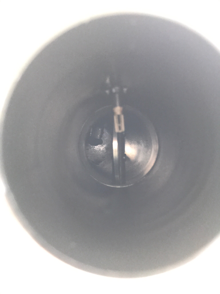

    ottimo lavoro , una domanda . ma sei sicuro del kilometraggio ? sembra veramente tutto troppo sporco per avere solo 80.000 km , te lo chiedo perchè settimana scorsa ho visto un n 47 aperto con 100.000 km ed era mooolto più pulito del tuo

    Mi appoggio alla domanda di brrrr10 perche ho cambiato da poco la egr e refrigeratore.. e se devo essere sincero a 100kkm non era cosi intasata..sporca si ovvio.. ma era cmq libera..

    Non era tutto il condotto sporco così.. solo all' inizio,
    tipo il blocco con EGR un lato si è quello in foto con lo sporco che entrava per qualche centimetro ma tipo l'altro e la valvola egr era molto pulito quasi da non servire pulirla.. ma visto che c ero ho fatto tutto..
    Stessa cosa dalle farfalle, sui primi 2/3 pistoni sporco per un po' mentre gli altri sempre meno.
    praticamente solo vicino la zona dove rientrano i fumi reciclati
    Come kilometraggio abbastanza sicuro.. sempre tagliandata bmw, ancora in garanzia e usure generali che ci stanno, poi non si può avere mai la certezza.
    Il sporco dipende molto sia dal tipo di gasolio che dalla tipo di guida.. e la macchina girava per il centro di Milano quindi più che girare camminava..[emoji28]

    L'altro lato del condotto con EGR prima di pulire.. praticamente già pulito.. mentre guardando in fondo al condotto si inizia a intravvedere lo sporco delle altre foto.

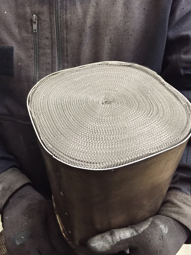

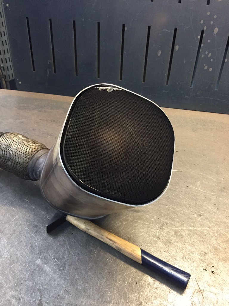

    Bene.. dopo la pulizia dell'aspirazione e EGR e vedendo lo sporco presente non sono riuscito a non pensare a come limitarlo..
    Di conseguenza ho pensato o bloccare EGR o liberare un po' lo scarico..
    Passando vari preparatori in zona e non, alla fine ho deciso di migliorare quel fap dato che il blocco EGR come sospettavo si può fare solo tirando giù e aprendo la centralina nel mio caso e di conseguenza una volta in mano conviene fare una mappa..
    Dato che per ora non ho intenzione di mettere mano a essa ho quindi optato per quel fap che fa sicuramente un bel tappo..
    Tutti i preparatori hanno circa una loro idea.. chi eliminarlo completamente e metter mano alla centralina, chi fare dei fori a esso fuori per fuori quindi toccare centralina, infine la via per me piu sensata che è la stessa che a scelto [MENTION=1930]Gabo[/MENTION], partire dall'originale e migliorare il materiale oltre al filtraggio..
    Sentito i vari pareri anche se non lo volevano ammettere subito alla fine tutti si affidano a brain
    Marca nota per questo genere di lavori..
    Una volta sentito le varie idee e progetti ho deciso di passare direttamente alla fonte quindi sono andato a parlare direttamente con la brain..
    Dopo le varie conferme dei vari progetti e preparatori che rifornisce e sentendo le sue idee..

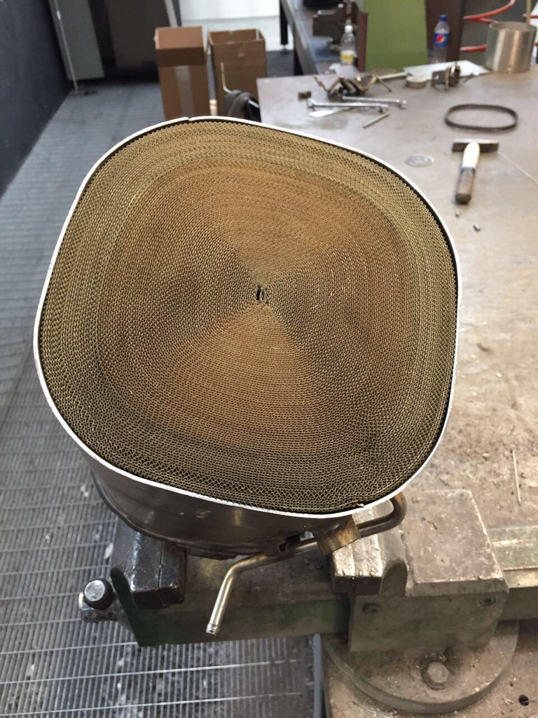

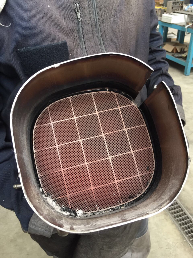

    Abbiamo deciso assieme che la miglior via era un bel dpf metallico a 200 celle a maglie aperte autorigenerante.. contro il 100 (se non sbaglio di gabo) causa altri progetti eseguiti da parte loro dopo la sua auto.. e visto che lo dovevano aprire per sostituire la cartuccia ho approfittato per fare anche il kat che sicuramente aveva già fatto una parte della sua vita.. esso sostituito invece come l'originale 400celle però sempre metallico.

    [​IMG][​IMG]
    Foto interne prime del lavoro..

    [​IMG][​IMG]
    Dopo il lavoro.
    Quello colorato è il kat 400 cpsi e 200 per il filtro a rete.

    Dalla misura eseguita della compressione, l'originale è risultato parecchio tappato però non sapeva bene a che punto era con la rigenerazione..
