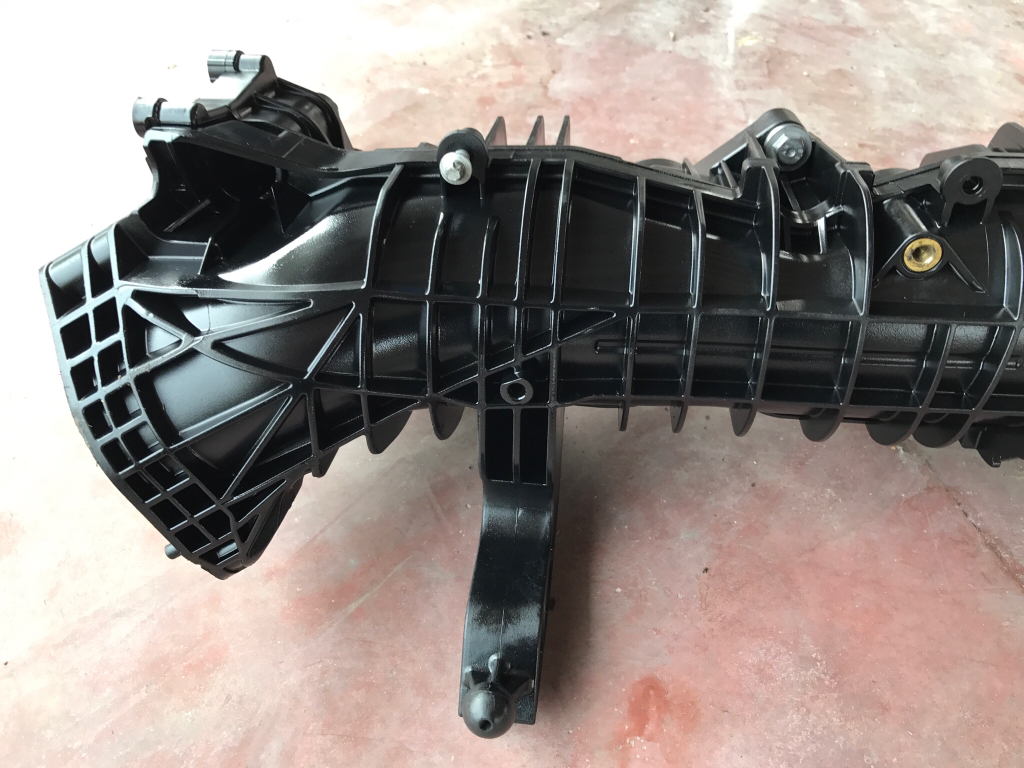

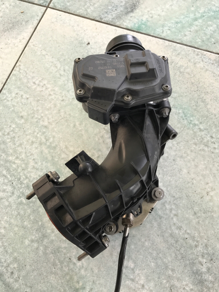

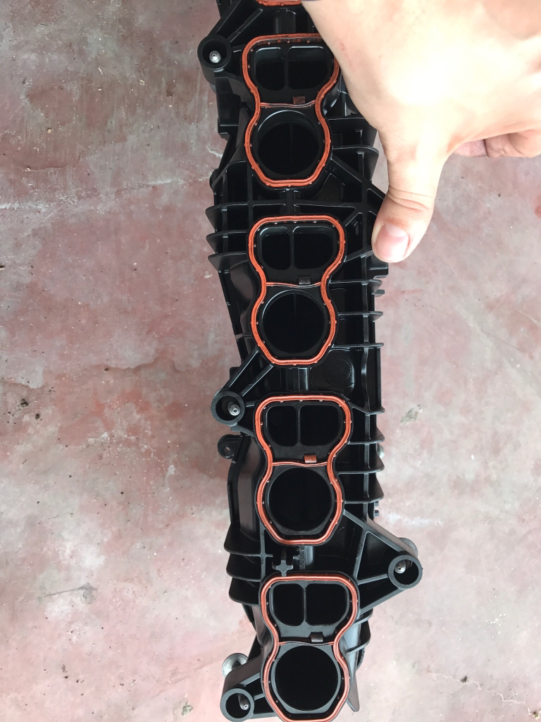

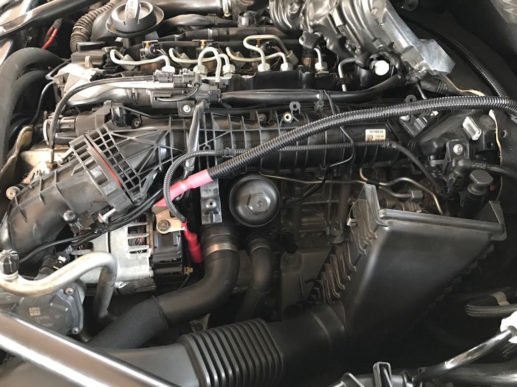

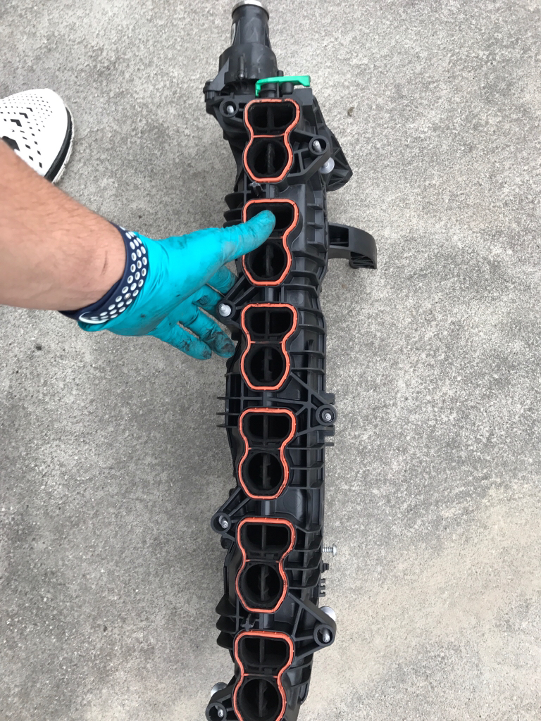

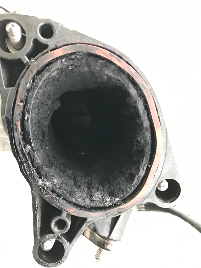

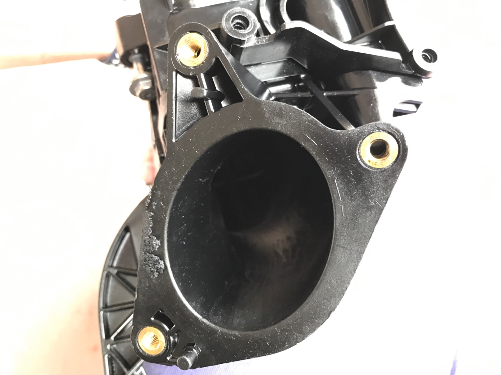

    Eliminazione farfalle aspirazione!
    Pulizia condotto completo più EGR eseguita!![emoji16]
    È stata dura ma finalmente ho rimontato il tutto!
    La macchina aveva circa 80.000km ma come vedete in foto era davvero sporco il tutto..
    Grazie [MENTION=1930]Gabo[/MENTION] per il link dei supporti rimpiazzo delle farfalle!
  18. Gabo
    40.280
    5.505
    490.715.460
    molto bene direi
    come senti andare l'auto dopo la pulizia e senza lamelle?
  19. Luka 320si Limited Ediz.
    Luka 320si Limited Ediz. Collaudatore
    307
    96
    22 Dicembre 2016
    5.358.874
    320si - 530f10
    Ho rimontato tutto oggi.. fatto una quarantina di km.. non era fattibile provarla.. piove da stamattina.. prima, seconda, terza.. sgomma sempre quindi non si capisce molto..
    Vedremo tra qualche giorno!
