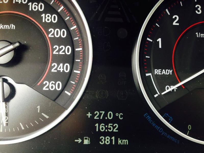

    2- Tachimetri della versione sport
    Sono modifiche fattibili??

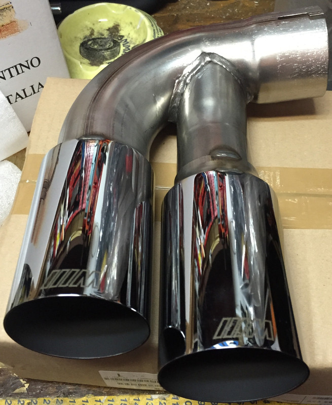

    Prossimo up...attualmente in fase di montaggio!!
    [​IMG][​IMG]

    Ma il terminale è plug&play oppure occorre tagliare...saldare...
    E con il paraurti posteriore come risolvi?

    Per mettere terminale va tagliato quello di serie e poi si mette e si stringe con una specie di fascetta Metallica che danno insieme allo scarico!Per il paraurti, se hai quello di serie va tagliato e a parte si compra una cornice da verniciare e montare sul paraurti tagliato!Altrimenti se hai il paraurti M puoi comprare direttamente il diffusore per il doppio scarico!

    È origiansle bmw e l'ho preso in concessionaria che avevo un po' di sconto! Altrimenti su salesafter mi veniva solo 15 euro in più comprese spedizioni! Problemi con la garanzia non dovrebbero esserci essendo originale bmw!

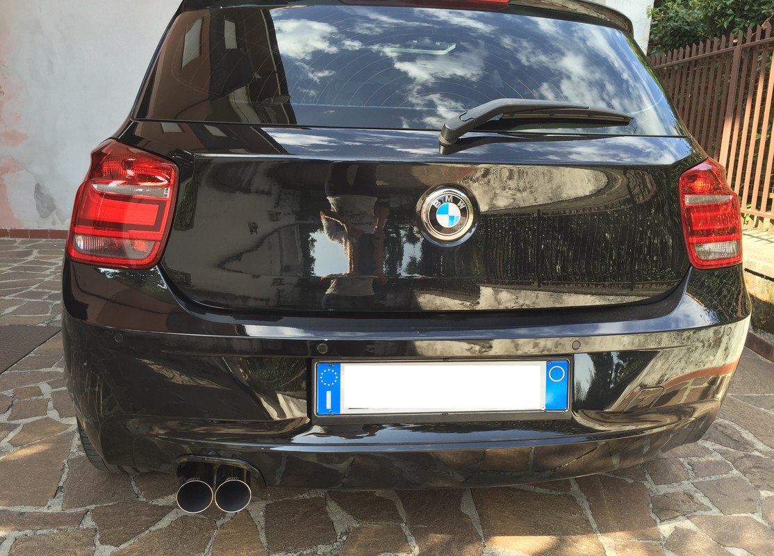

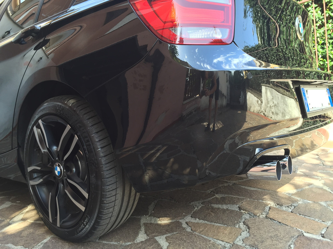

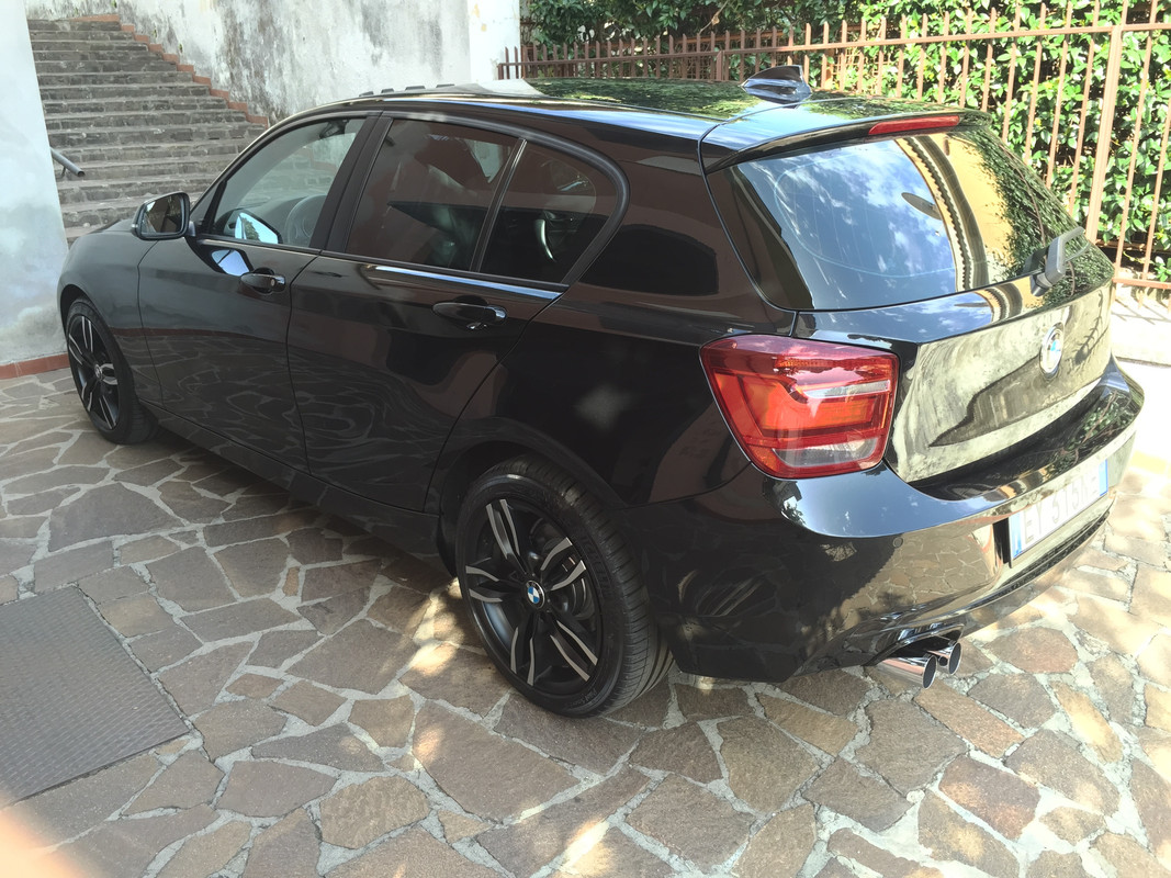

    Ecco il lavoro ultimato! Montaggio finale M Performance e visto che mi ci trovato ho fatto dare una riverniciata alle pinze e ai mozzi delle ruote! Costo totale 400 € (250 il finale con la cornice e 150 i lavori di installazione e carrozzeria)
    Foto pre
    Foto post
    [​IMG][​IMG][​IMG][​IMG]
    Altro piccolo lavoretto
    Foto pre
    FOto post[​IMG]

    Ottimo lavoro quello ai mozzi! L hai fatto fare? So che qualcuno l ha fatto a casa ..non dovrebbe essere estremamente difficile .
    Come ti trovi con i cerchi ? Sto valutando anche io quei cerchi sulla mia 118 d nera..pensavo che oltre al prezzo degli pneumatici ci sia anche la questione di poter scambiare o meno le gomme avendo il treno uguale anziché differenziate . confermi ?

    I mozzi li ho fatti riverniciare al mio carroziere! Probabilmente si riesce anche da soli incartando per bene tutto e usando vernici adatte!
    Con i cerchi mak mi trovo molto bene per le gomme estive! Devo dire che dopo 7-8 mesi che li ho montati, su un solo cerchio si sono create delle bolle sulla parte diamantata e il venditore me l'ha cambiato per difetto di fabbrica! I Cerchi da 17 effettivamente hanno il vantaggio che hai quattro gomme uguali da
    poter far girare per un consumo omogeneo, cosa che non puoi fare con i 18! Prossimo inverno arriveranno anche i 17 con gomme invernali! Sono un po in dubbio, al momento prevalgono i Mak mucche gun Metallica mirror! Oppure dovrei usare questi Mak per le invernali e comprare un treno da 18!
