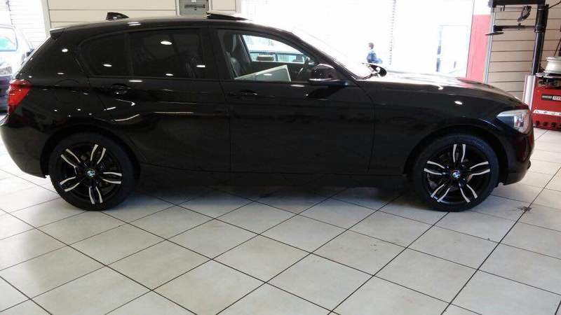

    Eccoci qui con un piccolo aggiornamento,anche fotografico!
    Alla fine ho montato 4 gomme 225/45 17 con cerchi Mak Luft Ice Black....e nel frattempo ho anche messo le pellicole dietro!
  20. actarus8v
    50.710
    5.224
    Mica male , complimenti ;) /emoticons/wink@2x.png 2x" width="20" height="20">
