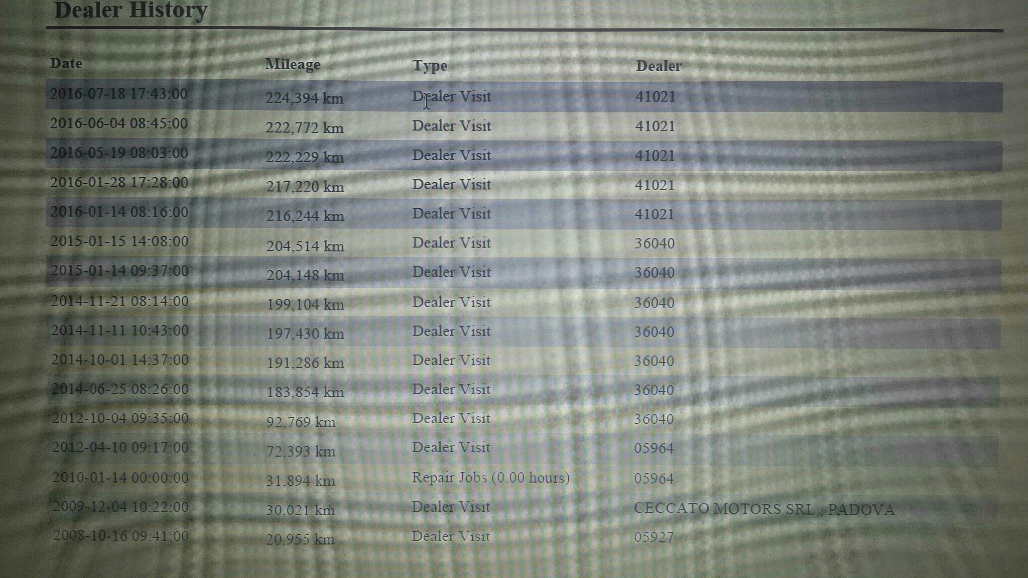

    A voi i commenti... é mia dal 12-2015
    Inviato dal mio divano utilizzando Topatalk

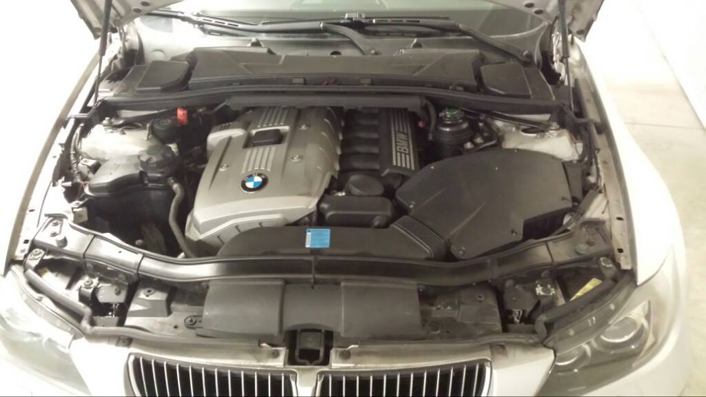

  10. apripista987

    bella davvero ...

    250.000 Km raggiunti in questi 2 anni precisi che possiedo l'auto, i prossimi mesi devo sostituire i pistoncini baule, una barra di accoppiamento anteriore che sta prendendo un leggero "gioco" e direi ammortizzatori da mettere in cantiere, per il resto mi diverto :)
    In 2 anni ho speso circa 3.000 euro di interventi straordinari, oltre ai tagliandi programmati, avanti così senza nessuna voglia di cambiarla con nessun'altra. Quando guidi un 6L hai raggiunto la quadratura del cerchio

    un 6Lt. e' sempre un 6Lt.......vuoi mettere ? ;)
