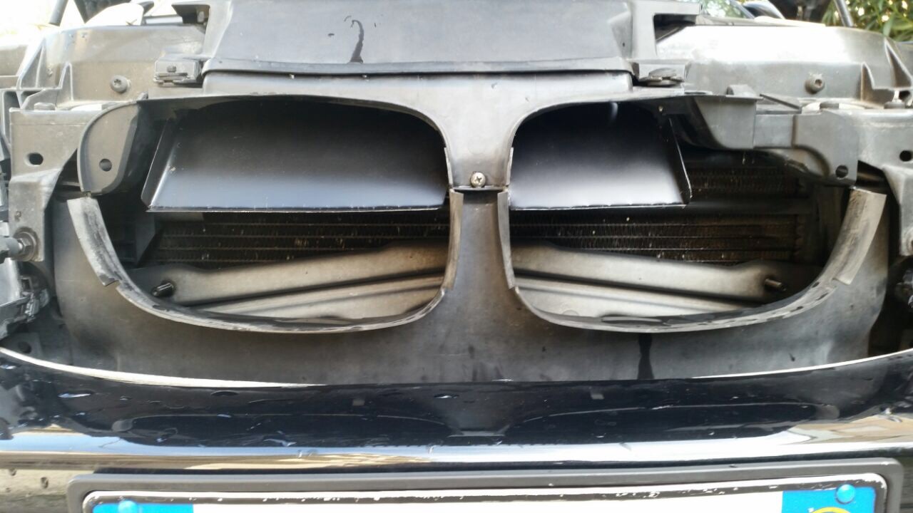

    Il convigliatore va a incastro sopra è una vite o rivetto al centro.
    Il mio, che era in gomma, lo avevo fissato con le fascette in teflon...

    ho notato che sul bordino superiore ci sono 4 buchini dove potrei mettere delle viti ma non riesco a vedere altre possibilità per bloccarlo

    Aspetta chiamiamo [MENTION=22369]Fra88[/MENTION]...

    Metti 4 viti autofilettanti testa piatta larga
    Il risultato finale sarà questo

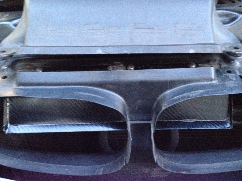

    credo sia necessario mettere anche un bulloncino con un dado anche al centro come nella seconda foto, giusto?

    Quello non serve..la foto è di un 323ci di un ragazzo che lo ha montato..la vite al centro mi sono chiesto anch io a cosa serva..perchè in quel punto sta ad incastro

    allora l'ho montato senza nessuna vite perchè sono inutili a mio avviso, ho solo messo due fascette di plastica al centro per bloccare una eventuale movimento verso il basso del convogliatore dovuto alla pressione dell'aria quando l'auto è in corsa. Mi è parso abbastanza flessibile invece sul lato lungo, dove però non c'è nulla da fare per bloccarlo
