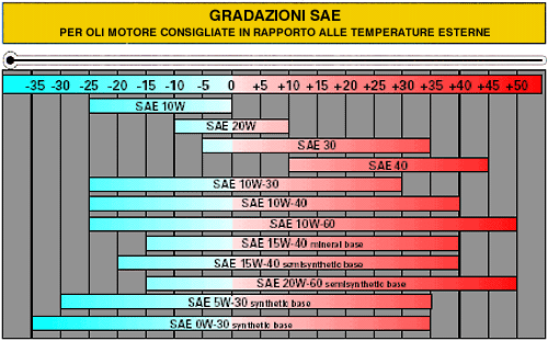

    Allegato interessante (trovato girovagando sul web..) in merito alle gradazioni..:
    A quanto dice questo sito, per la mia è consigliabile Castrol Nuovo EDGE FST 5W-40 .... per evitare di inquinare il 3d di Cristiano, continuo l'argomento sul mio 3d, QUI , onde evitare di far confusione anche con le diverse motorizzazioni (la mia è benzina;) )

    Cosa ne pensi del link trovato ? ti ritrovi con quanto detto in precedenza, a quanto dice Castrol "ufficialmente" ?
