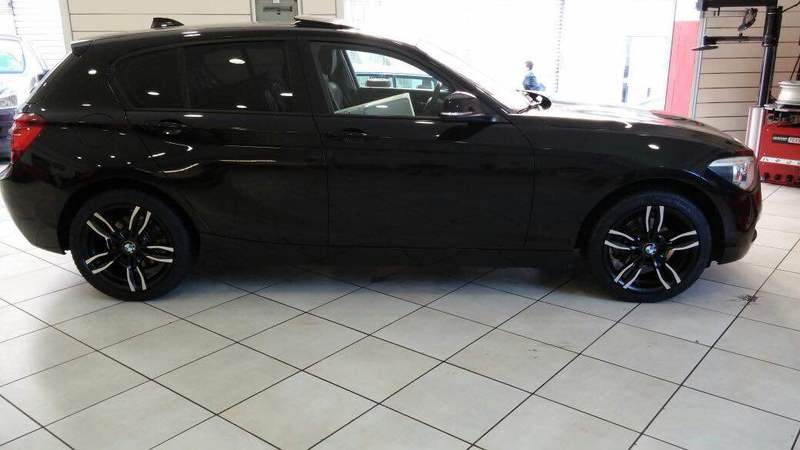

    I Luft FF non sono forgiati, ma Flow Formed. I 18' pesano 10,33 Kg e dovresti cavartela tra i 900 ed i 1000 €. Resa estetica notevole; questi in foto sono da 19' e sono proprio gli FF, che hanno un disegno leggermente diverso da quelli normali.

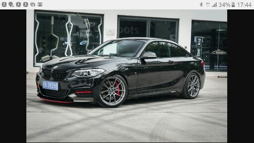

    Fatti una googolata per vedere un pò di foto. Anche qui nel forum ce ne sono un pò, così ti fai l'idea di come stanno.
    Poi i gusti non si discutono, io ho espresso un mio giudizio personale, ma alla fine devono piacere a te.
    Ecco due foto prese proprio qui dal forum, gun metal vs ice black.

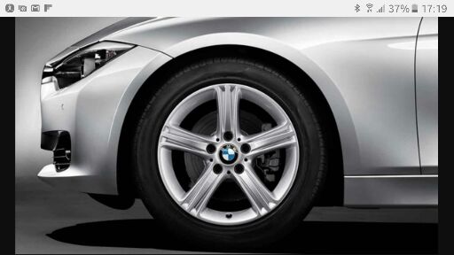

    Monto i 393, questi per intenderci.
