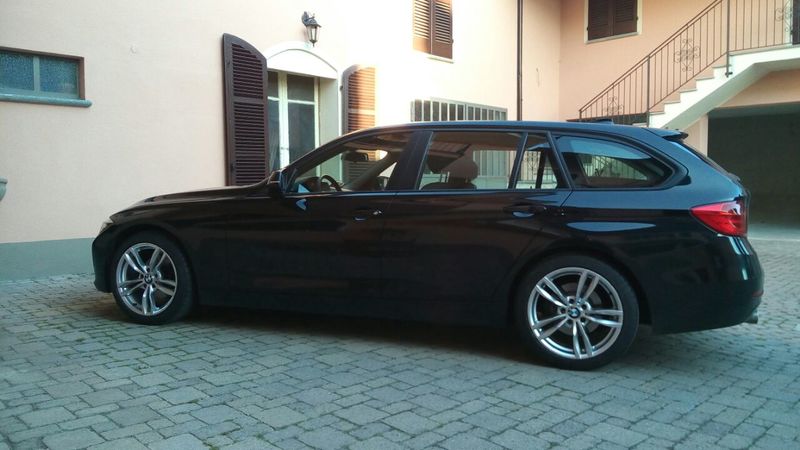

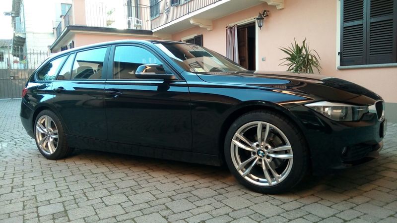

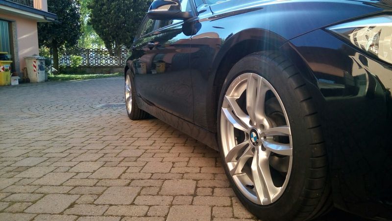

    ciao ecco qualche fotina di migliore qualità:
    Impressioni di guida per cerchi (passaggio da 16" a 18") e molle ACS.
    Cerchi:
    • moderata perdita di comfort
    • moderato aumento di rumorosità
    • elevata riduzione di prestazioni di spunto da fermo
    • moderata riduzione di prestazioni in accelerazione
    • (da verificarne l'entità) aumento dei consumi di carburante
    • moderato miglioramento del momento auto-allineante (per via del maggiore braccio a terra)
    • moderato aumento della "percezione" della stabilità e precisione in curva
    • elevato miglioramanto estetico
    Molle ACS con relativo abbassamento di 2,5 cm ant 2,0 cm post:
    • elevato miglioramento estetico (in particolare con cerchi 18")
    • moderato miglioramento del rollio e del beccheggio
    • moderato miglioramento della reattività dello sterzo
    • assai moderata perdita di comfort (il passaggio da 16" a 18" ha avuto un effetto maggiore)
    • moderato migloramento della percezione di consistenza e compatezza
    Dovendo esprimere una preferenza tra il passaggio ai 18" e il passaggio alle molle ACS, ritengo l'investimento per le molle migliore di quello per i cerchi.
    Con il senno di poi, data la mia scarsa motorizzazione un cerchio da 17" sarebbe stata l'opzione migliore ed esteticamente non sarebbe stato così male (gusto personale).
    Infine, le molle ACS per quanto rappresentino un miglioramento rispetto all'assetto di serie, non portano questa BMW ad avere il feeling di guida atteso da una BMW. Intervenendo anche sugli ammortizzatori forse le cose sarebbero andate diversamente, ma non mi andava di fare questa spesa. Fatto sta che le molle non risolvono la questione dell'eccessivo rollio / coricamento della vettura in curva e lo sterzo non riesce ancora a strasmettere quella percezione di sportività che mi sarebbe piaciuto sentire.
    Nel complesso rispetto a come si presentava con cerchio da 16" e assetto standard, la vettura è migiorata in alcune cose e peggiorata in altre.
    Su 316d, per me cerchio da 17" resta l'opzione migliore a meno di non ricorrere a modulo aggiuntivo!
