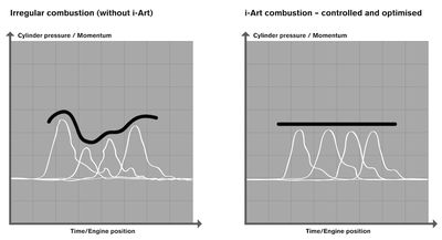

    Aggiungo, l'I-ART di Volvo con iniettori Denso in grado di poter gestire ben 2500 bar in camera.
    2.0 litri diesel biturbo da 181 CV e 400 Nm di coppia, ma sopratutto Euro6 senza filtro SCR.
