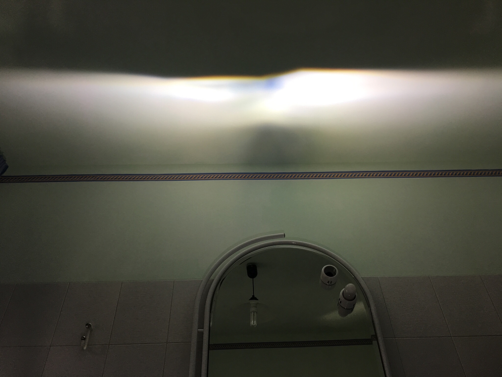

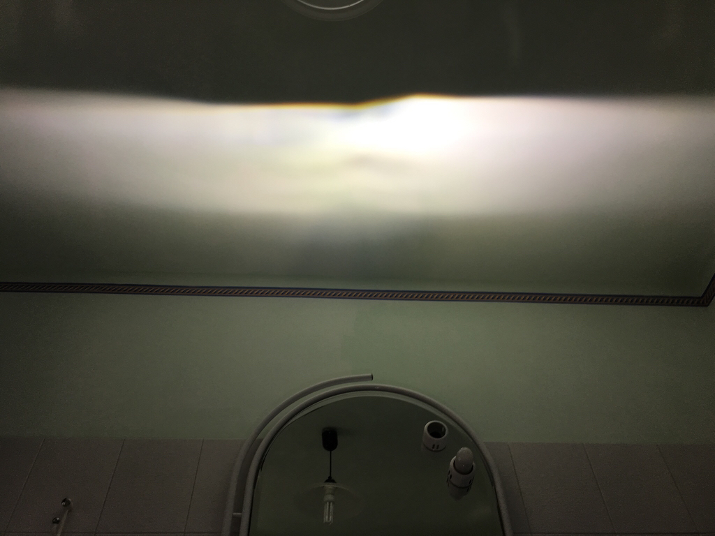

    Cristian secondo te quale potrebbe essere il più regolare? Ovviamente è solo un faro
  5. christian72
    christian72 Amministratore Delegato BMW
    3.223
    71
    13 Settembre 2003
    40.045
    330d e46 Attiva
    L'ultimo.
    Ma perché il cut-off è così sfocato ?

    NUOVE Lampadine XENON Philips D1s ultinon d 35W 6000k
    Bo è il proiettore originale ma ancora devo mettere la lente morimoto
    Oppure perché troppo vicino, 2mt circa

    È la lente penosa..

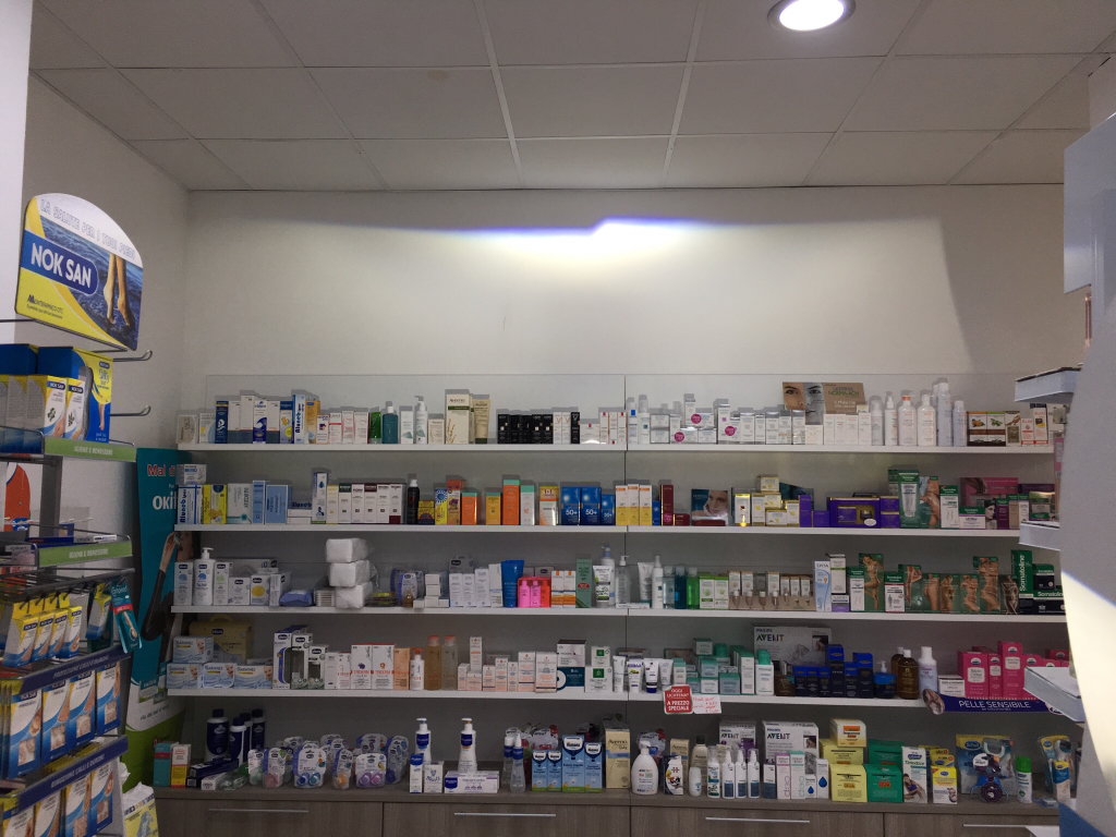

    Quindi dici che appena sostituisco con la morimoto dovrei migliorare? Però sai, ho provato anche a distanza e sembra molto meglio, forse perché in quella foto ero a circa 2mt bo comunque mano mano che ho tempo libero e faccio prove, le posto
    Comunque la luce di un solo è pazzesca, effetto in proiettore stupendo, e anche come taglio mi sembra ottimo soprattutto a maggiori distanze, sembra perfetto a dire il vero, tanto che sto impazzendo per capire a quale fuoco regolarlo [emoji23]

    Cambia lente e poi vedi che differenza! !

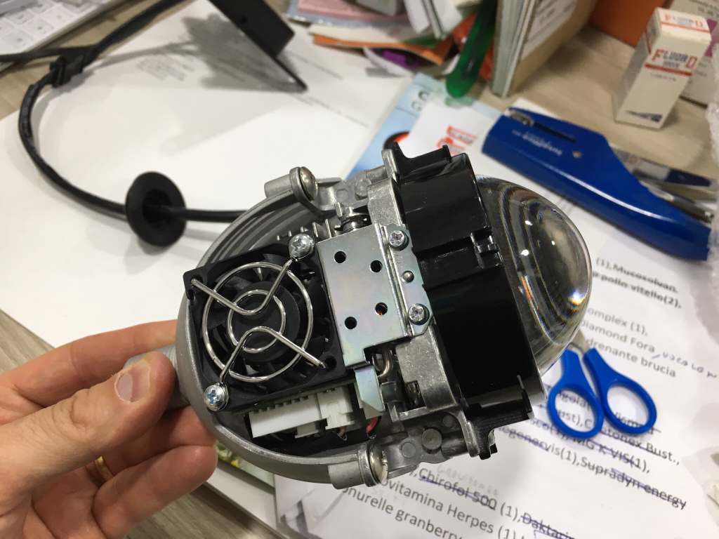

    Raga b giorno a tutti è un po' che non mi faccio vedere, vi aggiorno un po' sul mio lavoro;
    Vi ricordo di cosa si trattava:
    Ai fari della mia tts sto riprogettando i drl che avranno adesso sia la funzione di drl ad accensione dinamica sia di freccia ad accensione dinamica, sostituisco gli xeno con modifica del mio proiettore oem utilizzando lente su misura della morimoto e conversione full led kit P6 e fino a qui ok;
    Volevo aggiungere un secondo proiettore Koito Q5 all'interno del quale inserire un secondo kit full led P6 ma purtroppo il Q5 non entra per dimensioni là dove desideravo per cui li rivenderò.
    Ho ordinato un kit full led Optima 2017, le dimensioni del proiettore minori non dovrebbero più darmi problemi distillazione, devo ancora provarlo all'aperto ma la luce è notevole e il CUTOFF impressionante per perfezione anche meglio del KOITO Q5 è sicuramente degli OEM.
    Appena avrò aggiornamenti vi avviso non vedo l'ora completare questo lavoro che si prolunga da quasi un anno [emoji28]
