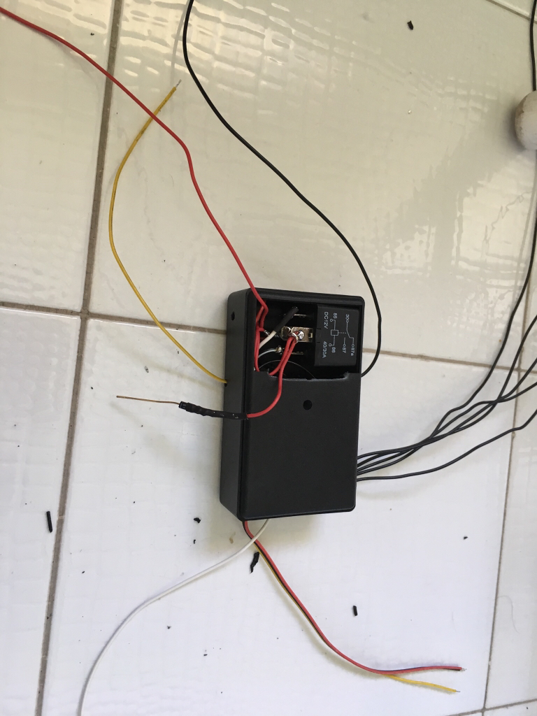

    Ecco una delle due scatolette che racchiude tutta la nuova tecnologia riservata ai led drl/posizioni e frecce tutto dinamico

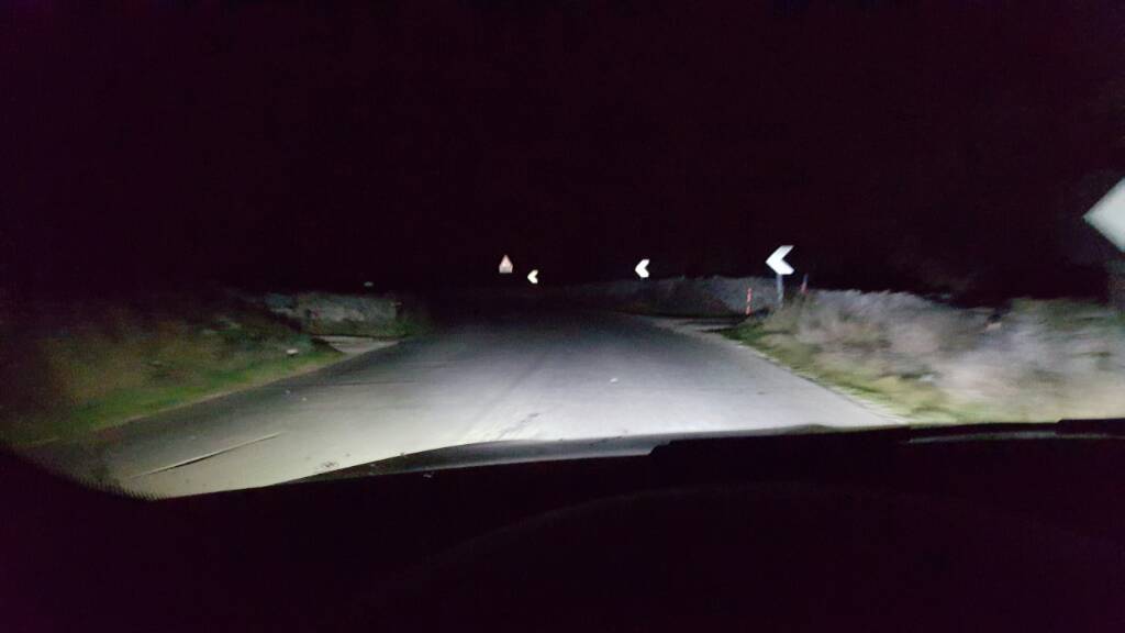

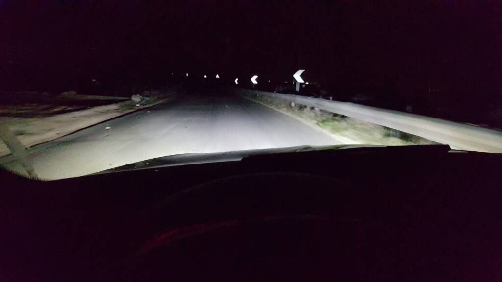

    ma alla fine cosa hai montato ?? e quale risultato hai avuto :-k
    queste xtreme vision gen 2 sono meglio delle tue cbi 5000 che avevi montato??????
    dai qualche info, grazie :wink:

    Ciao, per ora non ho cambiato nulla e sono ancora con le cbi 5500 perché sono indeciso se provare a passare ai led oppure mettere sotto le xtreme vision oppure white vision. Al momento mi sono arrivati i led per i fendinebbia e li ho montanti
    Solo con i fendinebbia

    io ho montato le CBI 5500 K nel 2013.............:wink: ed ancora lavorano discretamente :mrgreen:
    prima di sostituirle vorrei un po di certezza che ci sia un notevole risultato, a me non interessa molto il " bianco led " quello che cerco è il massimo di lumen proiettati su asfalto
    in maniera da migliorare la visibilità,
    è chiaro che non devono essere gialle :cool:

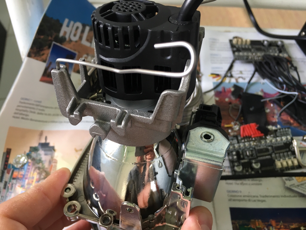

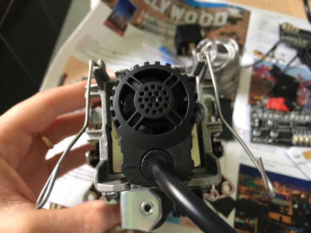

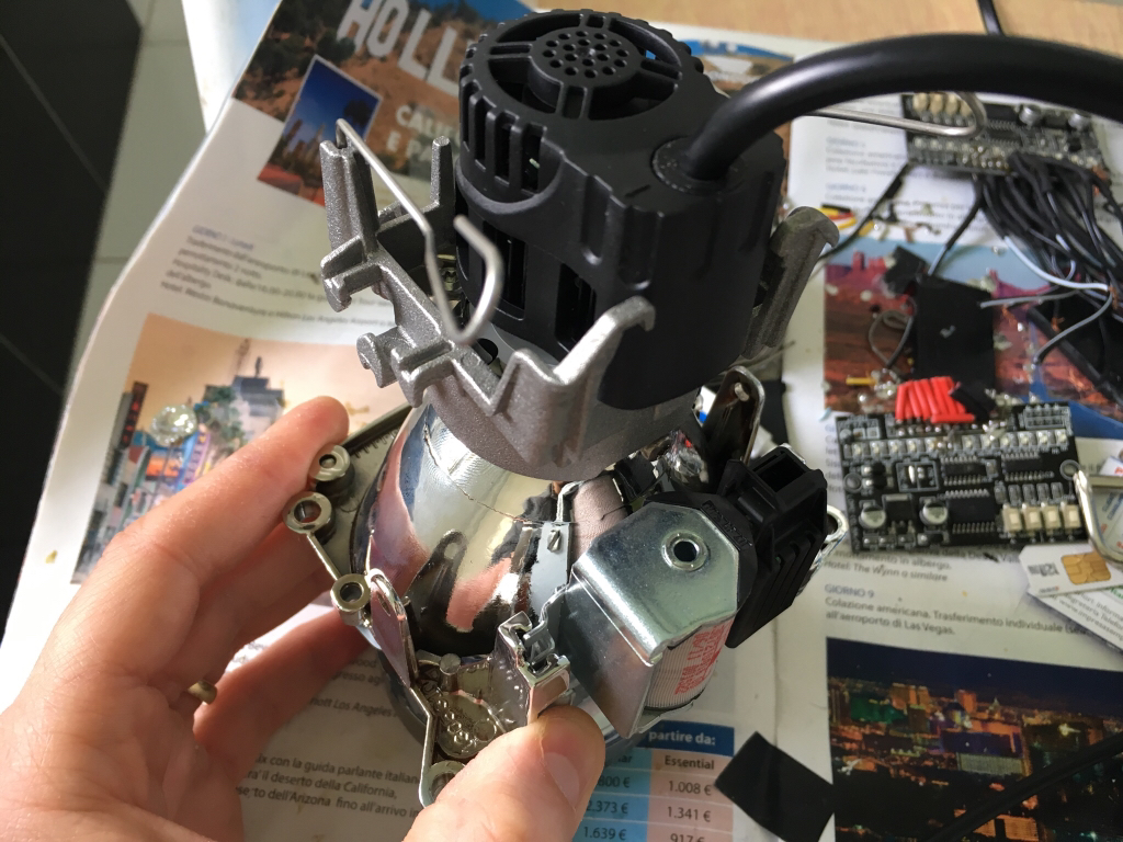

    Cristian, avrei delle domande da porti:
    1) per fissare il bulbo nel proiettore oem, posso ruotare la parte nera posteriore del bulbo in funzione allo spazio del l'attacco del proiettore stesso altrimenti non entra?
    2) le mollette oem non potrò più adoperarle per fissare il bulbo, posso fascettarlo con fascette di plastica?
    3) come si effettua la regolazione del fuoco, ruotando la parte nera (quella contenete la ventola oppure devo agire sulla vitina esagonale che a mio avviso serve a fissare la rotazione del bulbo?
    4) il cut off non è proprio il meglio, forse perché il bulbo non sta perfettamente piazzato, tu come hai fatto ad ottenere cut off perfetto?
    5) i led saldato al bulbo, andranno sotto e sopra oppure ai lati destro e sinistra (penso ai lati giusto)?
    Come si vede in foto, il bulbo non può perfettamente essere piazzato fino alla fine della sua corsa quindi ho pensato di rimuovere del tutto quell'attacco per la d1s xeno (tenuto da torx) e poi rimane la parte che mi interessa ma dovrò necessariamente fascettare il bulbo; oppure limi la parte di metallo in più fino a poter permettere al bulbo di arrivare a fine corsa e piazzarsi per bene nel suo alloggio senza impedimenti [​IMG]

    Se la battuta è difficoltosa asporta tutto il materiale dietro che tanto le xenon non le userai più ma non asportare la base fissata con le torx ( asportala solo per limare gli impedimenti ed evitare che limature finiscano negli specchi ma poi rimontala ! )
    Per prima cosa poi allenta i grani esagonali della lampada e ruotala 180° per volta finchè non trovi un compromesso.
    I led devono stare orizzontali all'asse del faro non verticali altrimenti non illumini.
    quando trovata la posizione ideale sfili il bulbo e fissi uno dei 2 grani esagonali ( quello per te più difficilmente raggiungibile con la lampada montata )
    Fatto questo , a faro acceso muovi leggermente la lampada su e giù, dx e sx e la miglior posizione che trovi fissala col secondo grano esagonale.
    Alla fine fascetti e non la toccherai più.
