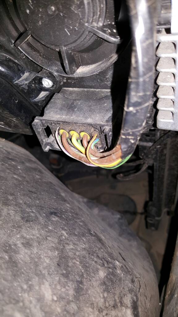

    Christian, una domanda, prima del connettore del faro, per prendere l'alimentazione della d1s a led, come potrei fare senza stravolgere nulla? Perché ho visto che tutti i cavi che arrivano hanno una guarnizione quindi non riesco a collegarmi al loro interno. Come mi consigli di fare? Se posso tra poco metto una foto così vedi meglio se vuoi
    In teoria quel giallo e verde al centro sarà il positivo, mentre come capisco quale tra i due marroni sarà il negativo? Poi non capisco perché qui il positivo arriva giallo e verde, mentre continua all'interno solo giallo. Comunque io di regola devo prendere positivo e negativo qui sul connettore, come faccio a prendere da qui l'alimentazione senza fare troppi casini se un domani volessi tornare allo xeno?

    montano queste : 85415WHV2C1
    Taglialo dove hai più spazio da dentro ed in futuro Dio provvede..
    che ci vuole a ricongiungere 1 o 2 fili tagliati ?
    La massa dove la prendi è irrilevante
    i gommini con un uncino si tirano indietro cmq

    Fai come faro io, compra in BMW spinotto maschio e femmina, ti fai una prolunga e su questa apporti tutte le modifiche che vuoi senza toccar nulla di oem, sarà tutto plug&play e quando vuoi torni come prima senza dolori di alcun tipo [emoji6]
