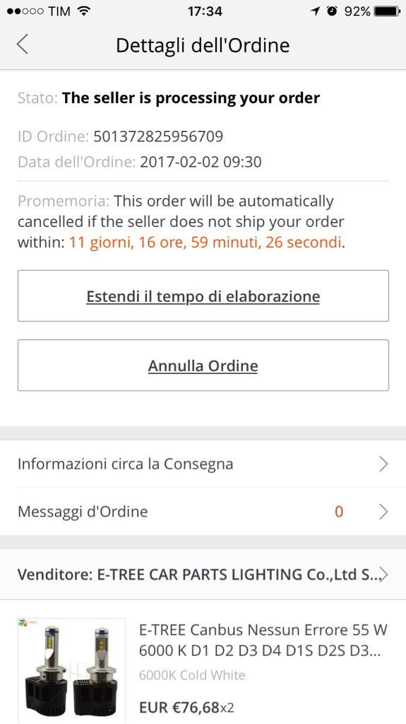

    Cristian, l'ordine dei kit led mi da come segue (vedi foto), ch devo fare?
    Devo chiedere di spedire al più presto?
    Ultima modifica di un moderatore: 2 Febbraio 2017

    Non fare nulla aspetta che poi spedisce.
    dopo che spedisce il tracking ti viene dato in 8-10 giorni
