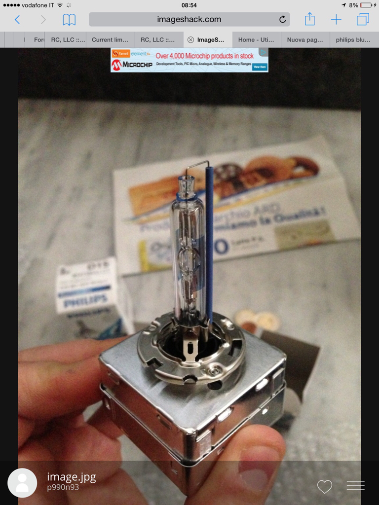

    In pratica i miei proiettori sono nuovissimi, non voglio sostituirli perché fanno poca luce o cotti ma solo per capriccio di convertire tutto a full led; i proiettori attuali sono totalmente metallici della BOSH, ottima qualità e sviluppano una gran luce (ho su PHILIPS VLU VISION ULTRA) ma come dicevo sopra, i proiettori bi led ho visto non essere da meno compreso Koito;
    Altra via che vorrei seguire potrebbe essere la seguente: lasciare i miei ottimi proiettori, sostituire le mie lenti con delle lenti MORIMOTO trasparenza 100% e aggiungere il secondo proiettore anche a bixeno che andrei a mettere al posto della parabola tonda della freccia oem che tanto non ho più visto che ho le dinamiche, guardare un po:

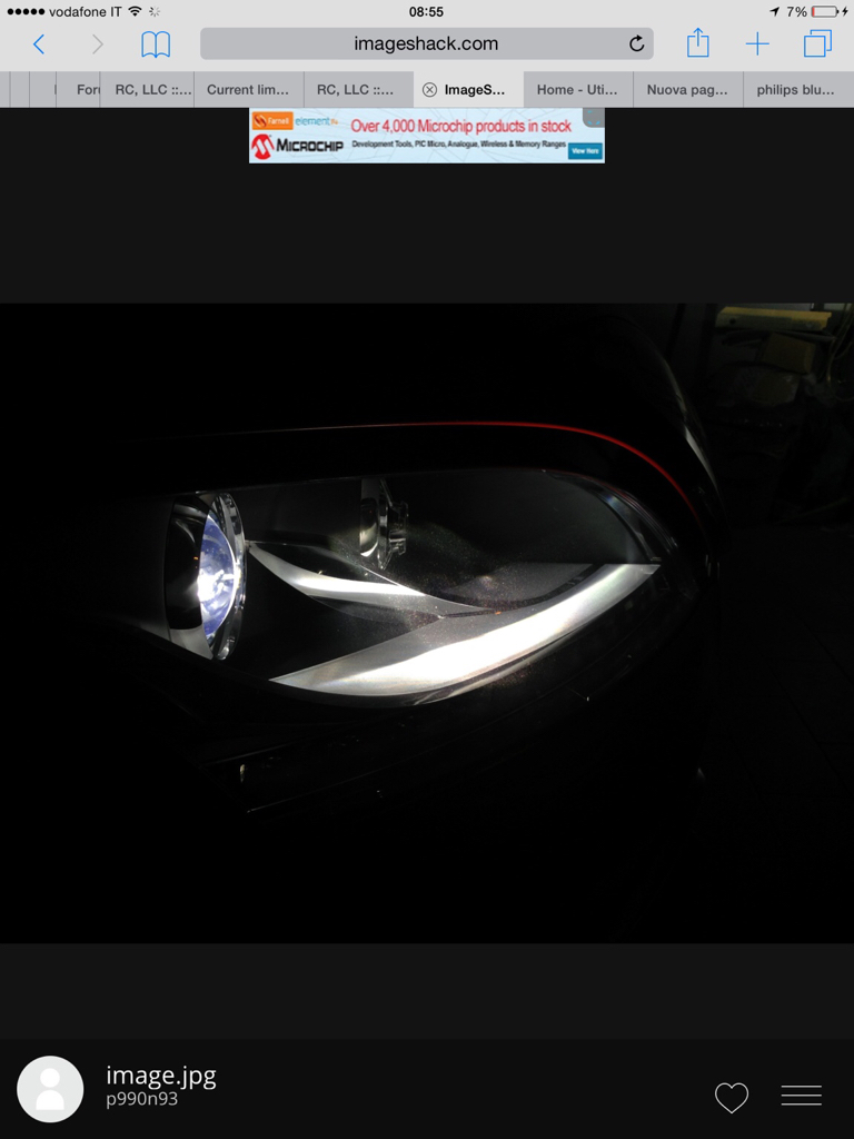

    I miei attuali fari con su PHILIPS BLU VISION ULTRA
    questi i miei proiettori totalmente mettallo OEM

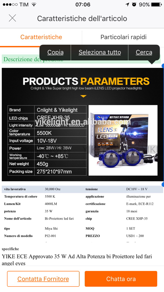

    Questi i bi led Cnlight (attualmente i più potenti proiettori bi led)

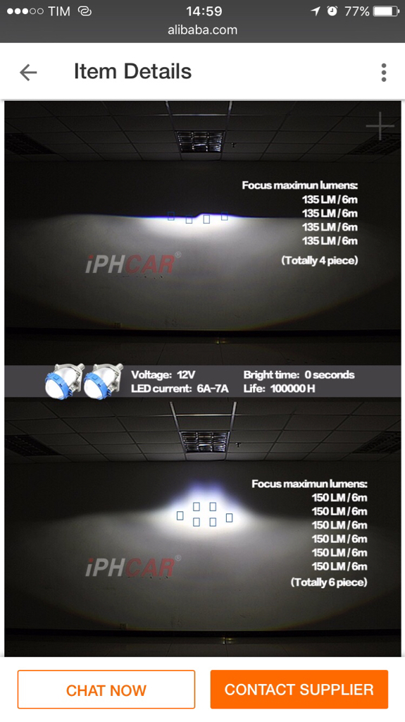

    I proiettori biled rimangono mediamente sui 3200Lm di emissione luminosa (4000 Cnlight), ovvero Lm previsti da omologazioni;
    I proiettori biled nascono e vengono progettati per sfruttare al Max il fuoco del diodo led integrato e la bassa frequenza di una luce emessa da led, nonostante sia pari a quella xeno, sembra regalare appunto un maggiore Effetto visivo anche perché il proiettore bi led, viene dichiarato emettere 3200-4000 lumen mentre per i nostri xeno, è il bulbo ad emettere 3200Lm che perde qualcosa visto che passa prima dalla parabola e poi dal lenticolare quindi in uscita sarà sempre qualcosa in meno.

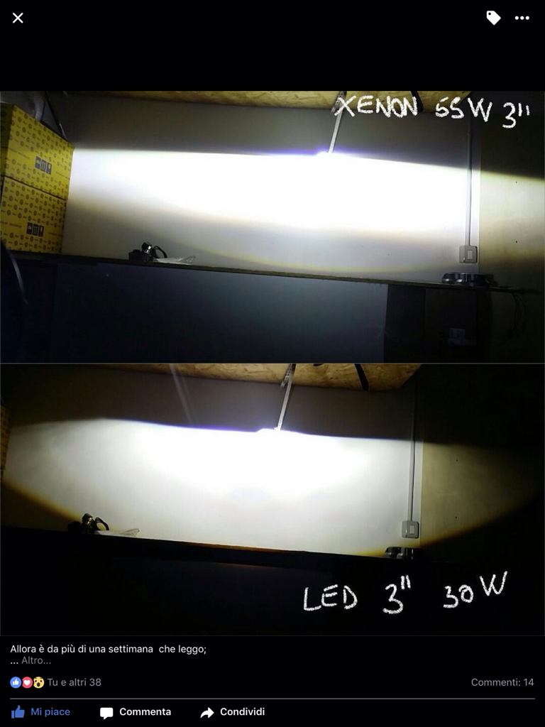

    Nella foto con le scatole gialle a sx in garage, non fa piu luce lo xenon?
    Ma se c'è tutto questo ben di dio perche' i fari (sopratutto i non adaptive) su f30 fanno pena?

    Si la luce ai lati è superiore il 55w xeno mentre centralmente e quindi in profondità vince il bi led e parliamo di un confronto tra 30w bi led e 55w xeno
    Per questo sono in crisi perché mi piacerebbero ma non so se davvero possano fare più luce dei miei attuali (quelle prove non le ho fatte io)

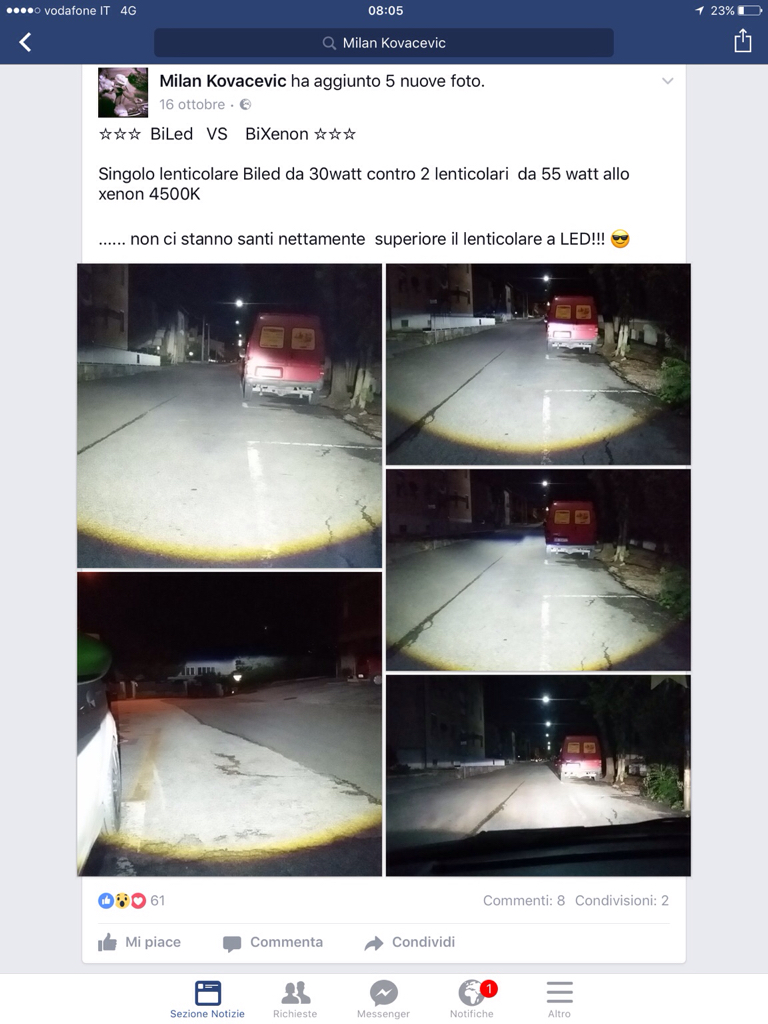

    1) non fidatevi di video o foto di fari accesi perché anche con un alogeno una fotocamera ve lo fa passare per luminosissimo;

    Nelle altre foto vi mostro l'inganno delle foto di cui vi ho messo in guardia al punto 1 ( non si noterà differenza tra led e xenon, ma vi assicuro che vista di persona è abissale !!)

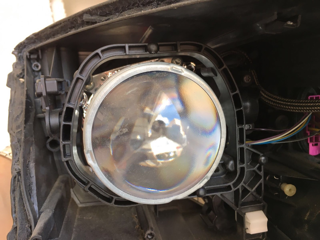

    Secondo te, se acquisto le lenti morimoto 100% trasparenti sulle 100€ a coppia, le sostituisco alle mie lenti e mantengo i miei proiettori nuovissimi (io non ho problemi di luce ne di vecchiaia dei fari, voglio solo aumentare per capriccio ma senza abbagliare), dovrei già migliorare giusto? Se mettessi un kit 5200 dovrebbe venire ottimo oppure secondo te la stessa parabola deigli OEM non va proprio bene?
    Non so se hai in mente i fari del TTS, la parabola interna che è freccia, voglio eliminarla con un proiettore, vado koi to?

    Prendi quelli che ho linkato in precedenza, magari cercati il 2,5", il 3" lo vedo grande x te, il 3" l'ho montato su afs, sulla tua sarà sicuro più facile e te ne esci con santi 35 eur.
    Già che monti dentro i tuoi xeno vedrai che differenza abissale.
    Poi le lenti le puoi prelevare dal faretto da 3" se vuoi lasciare il tuo ma io ti consiglio di cambiarlo visto il prezzo. Inoltre la sola sostituzione della lente io su a3 l'ho provata ma non miè piaciuto il disegno al punto che ho rinunciato e quando mi arrivano i nuovi proiettori cambio tutto..

    Morimoto ha solo nome e prezzo fidati, e poi lo spessore cambia il fuoco, non lo consiglio

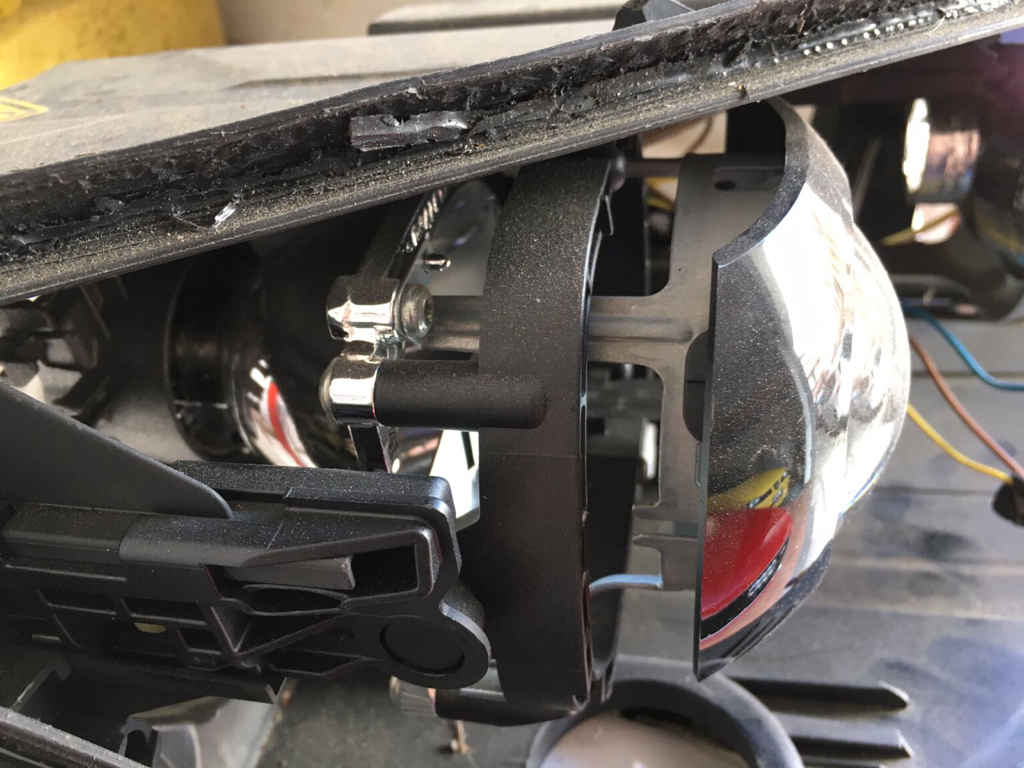

    No no preferisco 3" come le attuali e possibilmente sempre di tipo d1s per mantenere le stesse lampade e centraline; quindi riepilogando:
    1) potrei sostituire il proiettore oem con Koito 3", (il migliore Koito 3" d1s qual'è?) e farmi realizzare le staffe a laser se non le hanno già pronte per tt con fari asf
    2) dove attualmente c'è la freccia, adatto un altro proiettore che prendo uguale (questo potrei prenderlo anche 2,5") così ho due proiettori per faro (il secondo lo piloterei da tasto drl che attualmente non ho e che devo aggiungere perché ho AUTO con sensore luci, ovviamente se li prendo anche d1s dovrò aggiungere centralina ;
    3) poi se vorrò sostituisco le mie PHILIPS BLU VISION ULTRA degli oem con i led 5200, un altro kit per i proiettori aggiunti e mi dovrei ritrovare dei fari pazzeschi sia in efficienza sia in tecnologia (considerando anche il lavoro ai led e frecce che sto praticando)

    Le lenti morimoto hanno stesso spessore delle mie mi sembra circa 3cm; quindi secondo te se cambio le sole lenti anche se dimensioni identiche alle mie compreso ovviamente spessore, non ottengo il max?

    Quello del link è ottimo , viene fornito di default sia con attaccchi d1 che d2, le staffe te le puoi fare con barrette di alluminio, pinza e dadi?
    Se al centro entra il 3" tu lo sai ma io lo accenderei in parallelo agli altri 2 e bon senza tante menate aggiunte
    Se metti lenticolari al centro fai tutto a led e non ci pensare più la differenza la vedresti se lasci in una coppia lo xeno.
