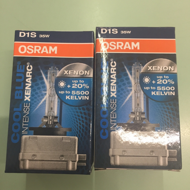

    Appena arrivate: saranno originali?!

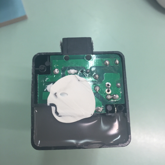

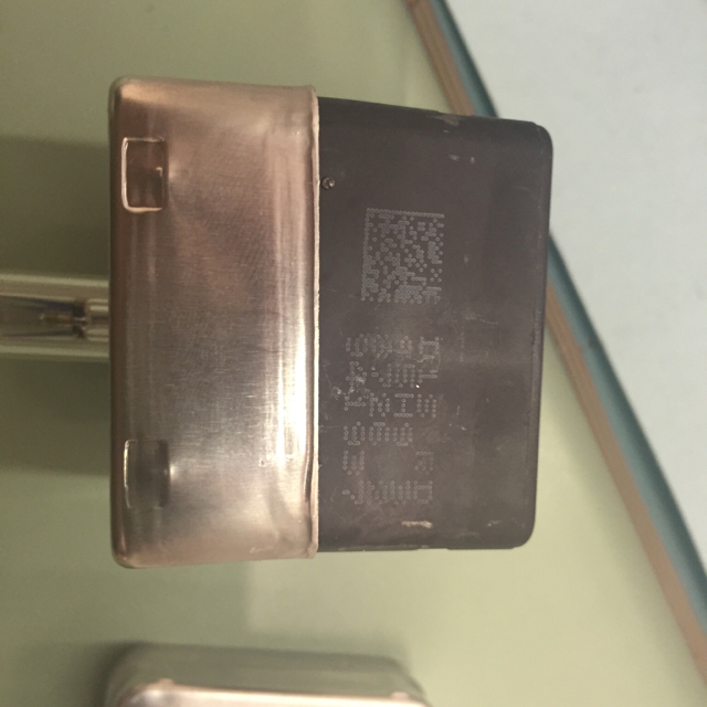

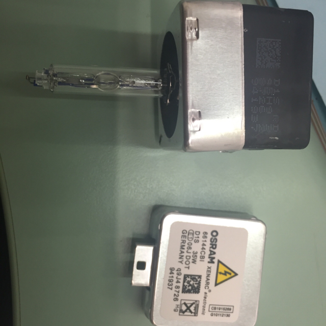

    Ecco qui:
    [​IMG][​IMG]
    Da quello che ho visto online, le fake hanno un sorta di spugna bianca che protegge il bulbo e non il rotolo di cartone,
    poi togliendo la cover metallica le fake non hanno il codice punzonato
    ed infine, sempre sulle fake, la parte elettrica è completamente ricoperta da della colla a caldo!
    poi un altro fattore che ne attesta la qualità è il peso: queste sembrano avere un peso giusto, appena smonto le mie originali magari le confronto!
    Per ora è tutto

    Il codice identificativo di 7 caratteri si trova nelle confezioni prodotte da ottobre 2015.
    Nella mie, infatti, non c'è nessuna etichetta.
