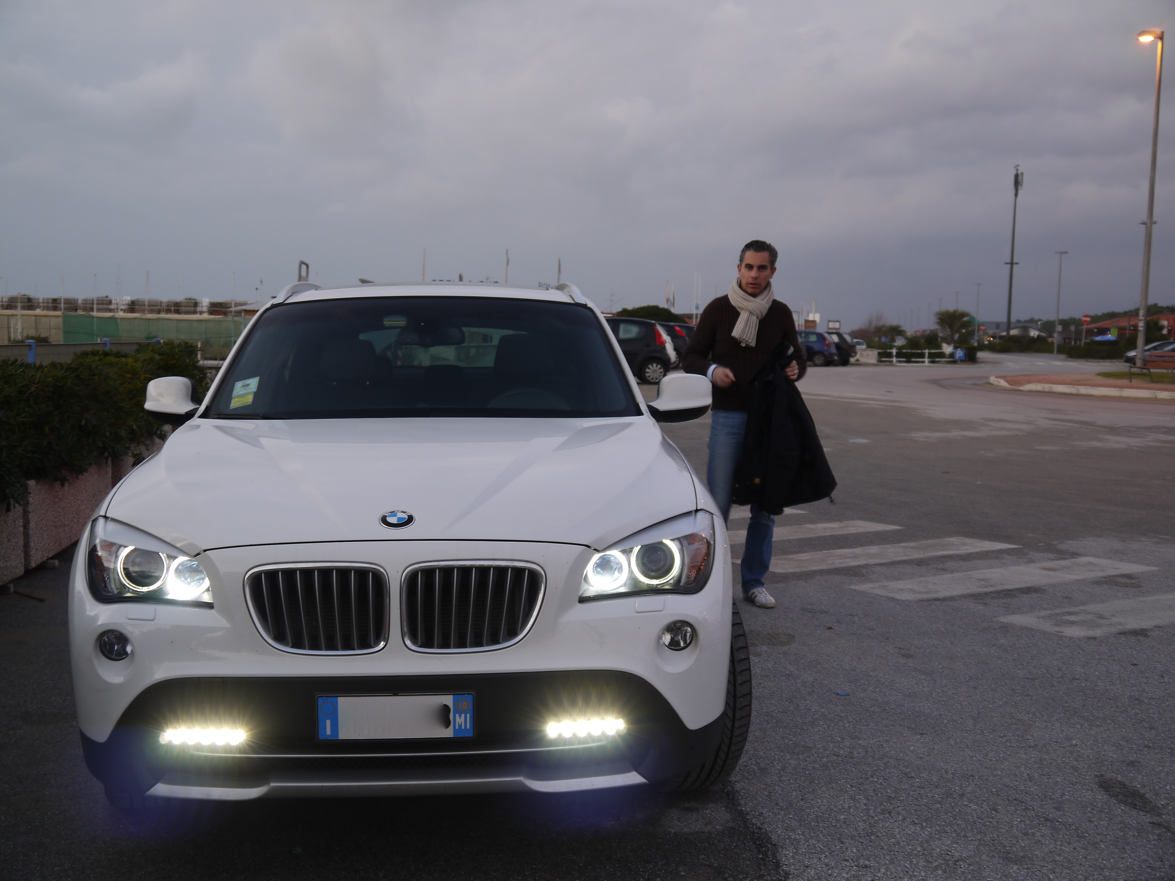

    I miei angel non sono luci diurne: per quella funzione ho le barrette a led. Gli angel non cambiano di intensità in quanto sono solo luci di posizione.
    Se metti le barrete Bmw inibisce la funzione di cambio di intensità degli angel in quanto inutile e illegale il doppio funzionamento: di giorno puoi accendere per legge (e secondo il c.s.) una sola luce diurna
    Io ho fatto fare la modifica che mi permette di tenere accesi angel e barretta a led sia di giorno che di notte.....ma questo è un altro discorso (cfr. Foto)

    Mi spiego meglio: Bmw prescrive....
    Di giorno accensione barretta a led come luce diurna e il resto è tutto spento
    Di notte all'accensione degli angel come luce di posizione (intensità minima) e degli xeno (come anabbaglianti), le barrette si devono spegnere
    Ogni modifica è sotto la propria personale responsabilità

    Non è una questione di gusti: con le barrette la doppia funzione non la puoi avere in quanto avresti due luci diurne accese e il codice della strada lo vieta

    Visto che mi si risponde parlando di gusti forse non mi sono spiegato bene.:-k
    1 ipotesi (senza barrete a led): gli angel (anche i miei con lampadine a led bianche) hanno la doppia intensità; se si usano di giorno come luce diurna hanno l'intensità massima. Appena cala il sole e diventano luci di posizione l'intensità delle stesse cala.
    2 ipotesi (con barretta a led): essendo la barretta a led una luce diurna, questa rimane accesa di giorno inibendo l'accensione degli angel come luce diurna; il codice della strada vieta l'accensione di più di una luce diurna. Al calar del sole i led della barretta devono spegnersi e si accendono gli angel come luce di posizione (intensità minima-viene inibito da Bmw la doppia intensità).
    Spero di essermi spiegato.:wink:

    Alla tua stanno benissimo!!! Sembrano addirittura originali Bmw!!!!
    Ma la mia avendo un frontale bassissimo non credo stiano bene.
