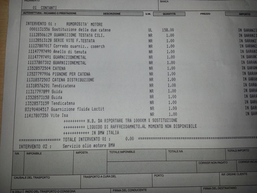

    Ciao a tutti, dopo neanche 2 anni e 20000km percorsi si è ripresentato il problema, mi hanno rifatto l'intervento per la seconda volta, ho ritirato la macchina ieri.
    Ecco l'elenco dei pezzi:
    Ho controllato velocemente e direi che i pezzi corrispondono con quelli dell'ultimo kit, risulta anche a voi?

    Si ti hanno messo l'ultimo kit! Comunque io quello che non capisco con il mio intervento fatto il 12/2013 ci sono pezzi sostituiti in meno, sapete dirmi qualcosa in più ?? Spero hanno fatto un intervento completo e con l'ultimo kit disponibile.
    Ecco il mio intervento : L'ultima "CATENA" è col codice finale 471 , invece questa mia è col codice 504 ! Sarà un ulteriore kit o aggiornamento ? Non si capisce più nulla

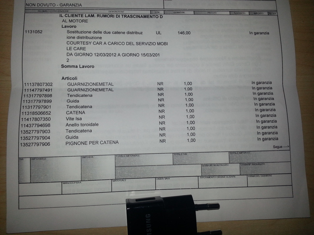

    Si lukko , i pezzi da me sostituiti nel 12/2013 combaciano effettivamente con tutti i pezzi della prima pagina del discussione ! Però c'è qualcosa che nn va con i pezzi sostituiti dall'utente XRICKIX , perchè alcuni suoi pezzzi combaciano con la mia prima sostituzione delle catena a soli 23k chilometri e poi si ripresentò il problema !
    Vi allego la foto :
    ( 1° sostituzione fatta nei prima mesi del 2012 a 23k km , poi si ripresentò il problema)
    EDIT : Ho fatto un pò di confusione io , perchè nel secondo mio intervento alla catena hanno sostituito soltanto 2 tendicatena e non tutti e 4 , sicuramente perchè gli altri 2 non sostituiti erano già quelli aggiornati !
