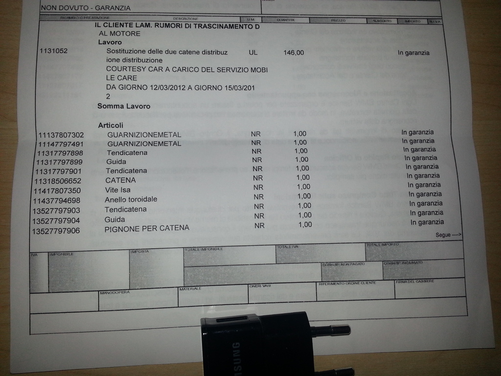

    Si infatti è l'esatto contrario, le ultime parti sono la .158 e .159 infatti l'ultima catena .5741 va SOLO in abbinamento con essi, allo schema in prima pagina dice in uso dal 08/2013. La catena precedente .2504 anch'essa era in collegamento con quei pattini ma da parecchi mesi ormai aveva la scadenza fissa al 12/2013.
  2. Zalessio
    Zalessio Amministratore Delegato BMW
    2.750
    266
    28 Dicembre 2010
    40.343.258
    ex 430i M-Sport ora X1 18d M-Sport Pro
    Ecco la mia fattura di lavoro fatto nel 10/2012...Giannib.90 mi dici quali sono i componenti cambiati da quando ho fatto il lavoro! Con tutti questi numeri mi sto ricoglinendo...

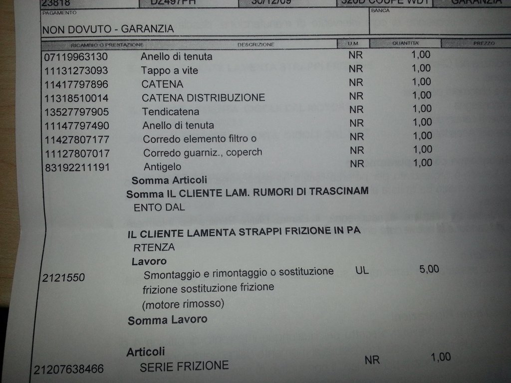

    Ecco qua ce la fattura del 1° intervento fatta nel primo semestre del 2012

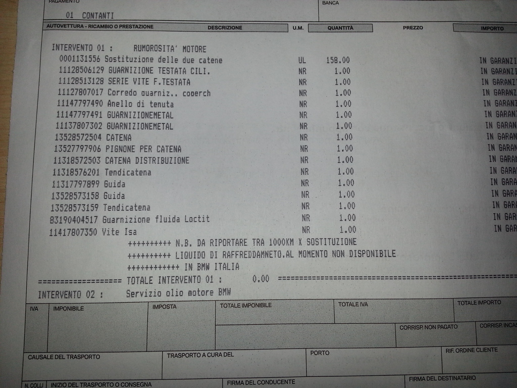

    Qua ce la fattura postata pochi commenti prima dell'interveto fatto adesso 12/2013

    Hai le stesse cose che misero a me, a me (intervento fatto lo 05/2012) dopo appena 2000/4000km si ripresentò il problema (rumore)
    Leggo però che ti hanno messo l'EDGE 0w30 ma non è raccomandato il 5w30 sul libretto?? un amico che ha un 120d del 2010 ha sempre usato lo 0w30 ed ora a quasi 100.000km l'auto non ha ancora un cenno di rumore della catena, e non è stato mai fatto un intervento alla sua.... un caso?

    Mio intervento dello 05/2012
    Mio intervento dello 06/2013

    No non è un caso, in bmw per riconoscere il tagliando fuori dai service loro pretende l'uso dello 0w30, scritto su fattura, a vedere i dati è migliore del 5w30 su parecchi aspetti, un altro capo officina BMW mi ha detto di cambiare subito il 5w30, io ormai aspetto di fare il lavoro e passerò ad usare quello.
    Allora i seguenti componenti sono cambiati:
    -tendicatena finale .903
    -catena finale .652
    -guida finale .904
    -catena finale .014
    -tendicatena finale .901
