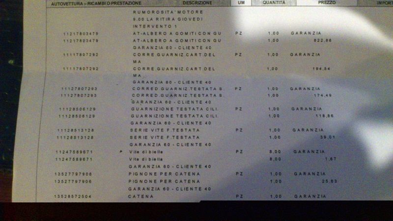

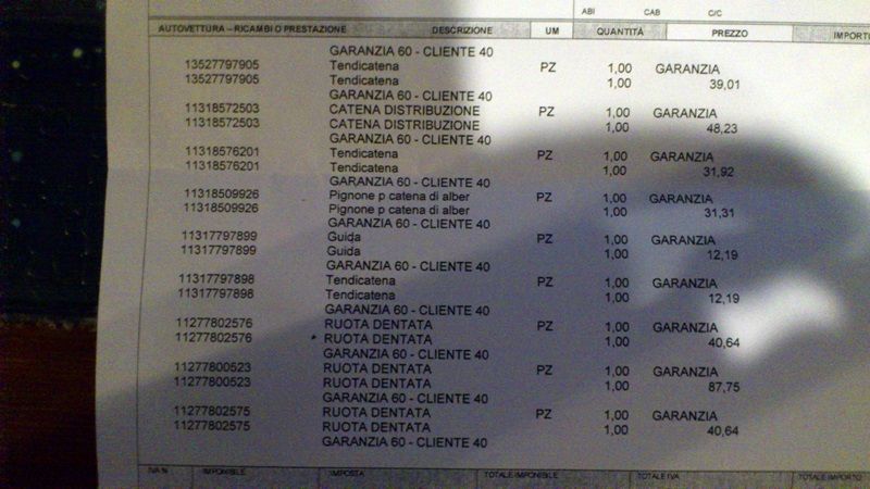

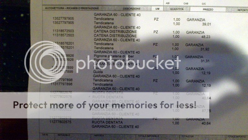

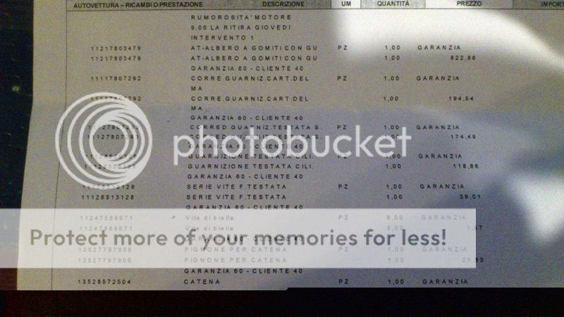

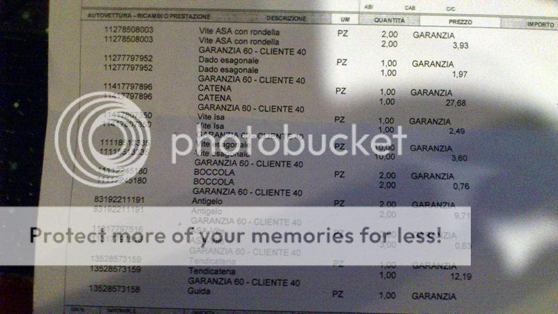

    Ciao puoi scannerizzare le copie di fattura x un confronto, può essere d'aiuto a tutti!
  2. abra73
    abra73 Secondo Pilota
    545
    11
    26 Dicembre 2010
    1.217
    E 87
    Volentieri , anche perchè sono talmente imbornito che magari ho sbagliato i codici e mi hanno montato quelli vecchi :mrgreen:

    So i pezzi che mi hanno messo , vediamo se durano :mrgreen:
