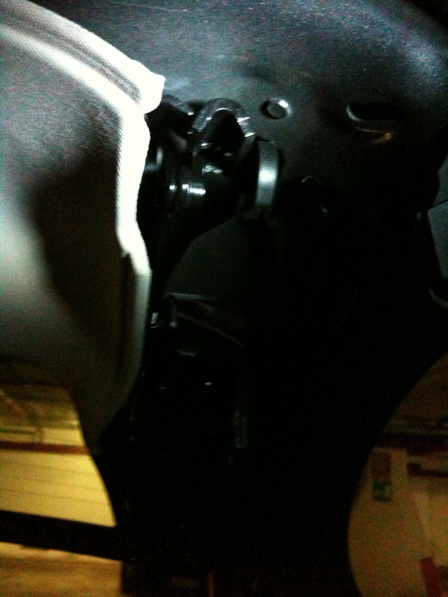

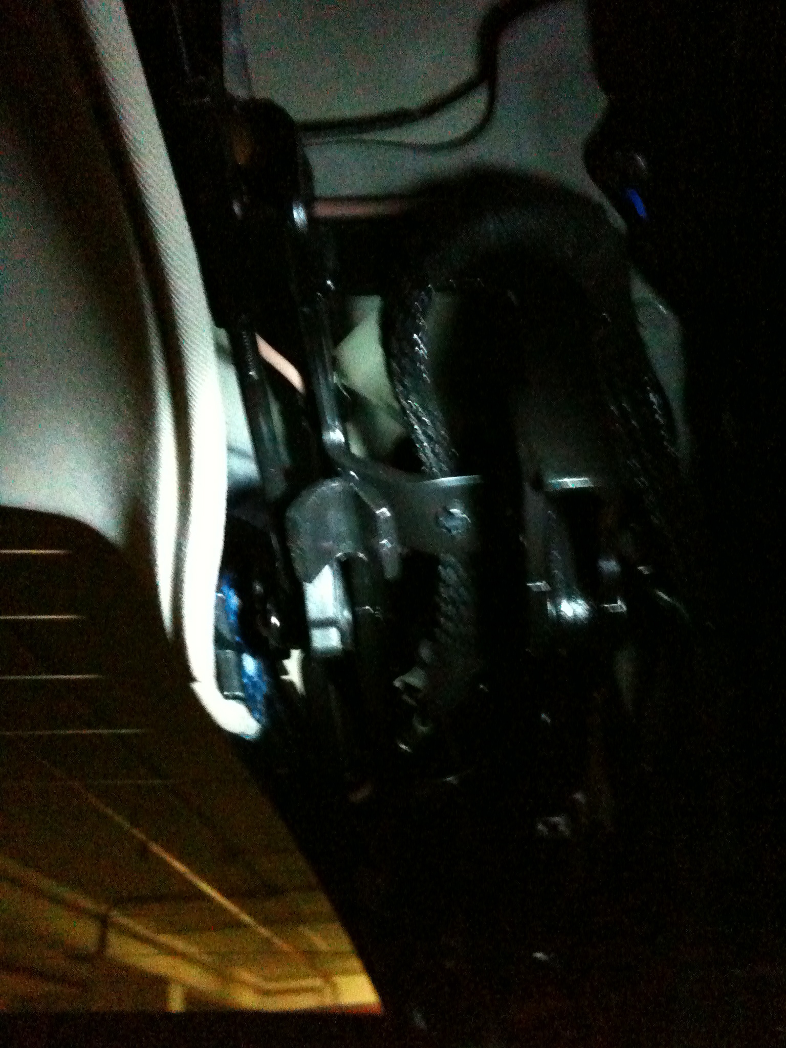

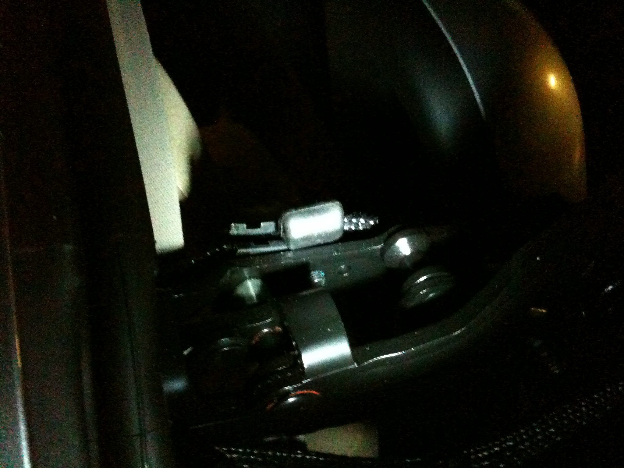

    grazie dei suggerimenti. allora il rumore era chiaramente interno all'abitacolo, per fare delle prove ho scoperto che sedendosi sul sedile passeggero si sentiva il rumore dietro al sedile lato guida, quindi era comunque un rumore diffuso. ho verificato le paratie che dice sisco e mentre facevo delle prove in movimento dopo aver tolto il frangivento ho notato che il rumore proveniva dall'accoppiamento tra il lunotto e la parte su cui poggia. aprendo il tetto a metà ho visto che è presente una specie di gancio metallico, pulendo quello (solo pulendolo!!) il rumore è sparito!!
    problema risolto. grazie dei consigli!!!!! =D>

    Devo ancora capire se può essere questo (non riesco a vedere le foto da questo PC), ma anche la mia, a capote chiusa, rilascia vibrazioni / emette rumori davvero fastidiosi, che provengono da dietro e sono sempre più convinto che si tratti di come il lunotto appoggia sul "bagagliaio".
