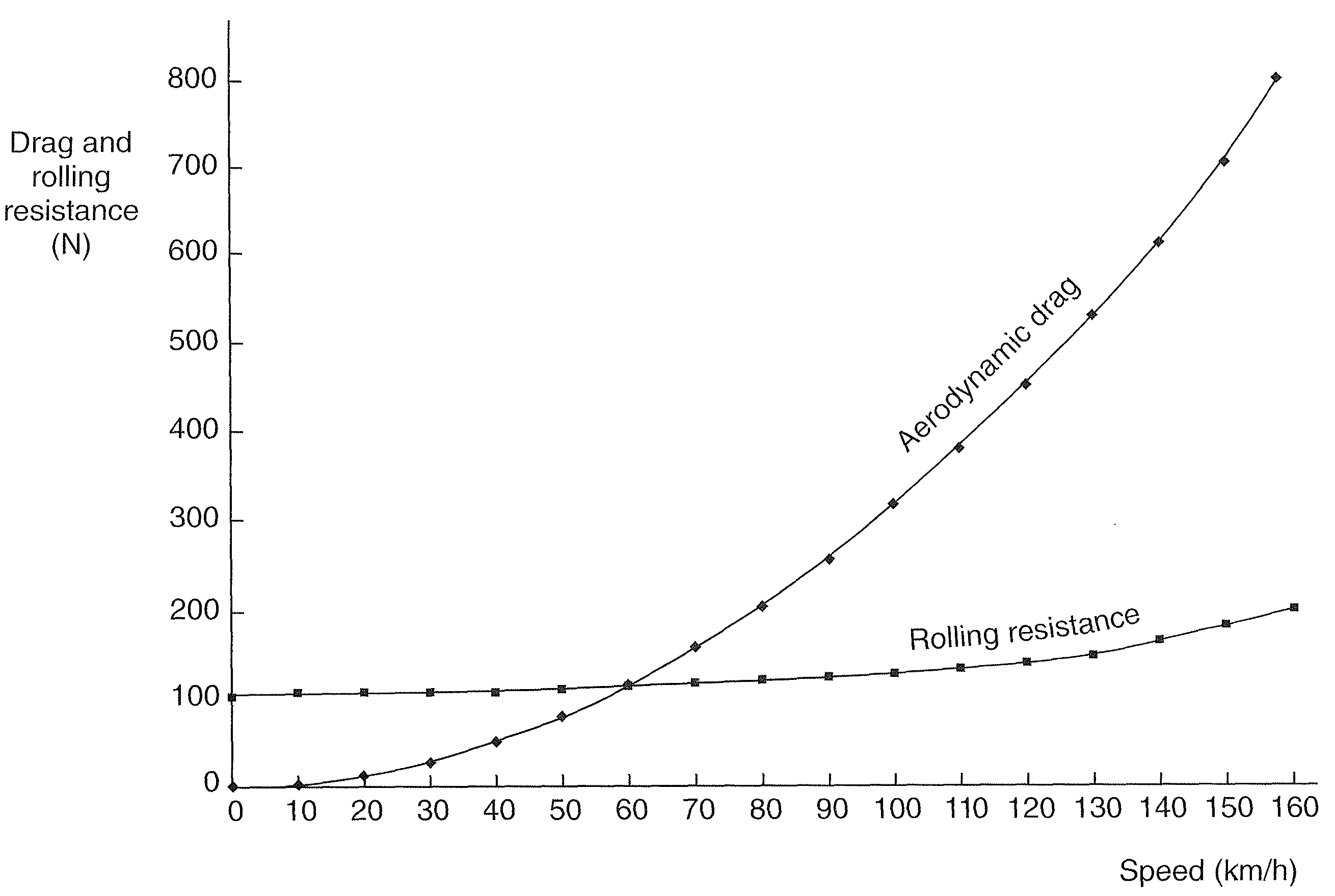

    Volevo evitare di scrivere formule ma visto che si chiede di argomentare ci provo.
    Proviamo a prendere la formula base della fisica. Il secondo principio della dinamica dice che per qualsiasi corpo vale la seguente legge:
    F = ma
    Ovvero a = F/m, cioè la accelerazione che riceve un corpo è proporzionale alla forza che riceve, e inversamente proporzionale alla sua massa.
    Su un veicolo, la forza viene impressa attraverso le ruote, ed è proporzionale alla coppia che arriva alle ruote stesse (attenzione, coppia alle ruote, non al motore).
    Semplificando, la forza applicata la possiamo suddividere in forza motrice (Fm) e forza resistente (Fr).
    Quindi possiamo riscrivere la formula così:
    a = (Fm-Fr)/m
    A bassa velocità, quando si hanno innestati rapporti bassi, la coppia che arriva alle ruote è molto grande (grande Fm), mentre la forza resistente (data da attrito dei pneumatici e aerodinamico) è molto bassa. Va da se che il numeratore è molto grande e la accelerazione è molto forte; a pari motore, in questi frangenti una auto che pesa la metà avrà una accelerazione doppia.
    Con il crescere della velocità, tuttavia, accadono 2 cose; da un lato la forza motrice scaricata diventa sempre più piccola (perché si passa a rapporti alti, che riducono enormemente la coppia all’uscita del cambio che arriva alle ruote), dall’altro la forza resistente diventa sempre più grande, perché mentre l’attrito degli pnematici cresce linearmente, quello aerodinamico cresce in maniera esponenziale al crescere della velocità.
    Quindi la Fm diventa sempre più piccola passando a rapporti superiori, mentre la Fr diventa sempre più grande. Questa è la chiave. E’ proprio qui che anche una minima differenza della forza resistente dovuta a peggiore aerodinamica o a perdite trasmissive maggiori diventa determinante, perché fa descrescere il numeratore (c’è il segno – davanti a Fr) andando a compensare eventuali differenze di massa (denominatore, invariante ovviamente al variare della velocità), nel confronto con una altra auto più pesante ma più efficiente.
    E questo spiega anche perché, come sa bene chi frequenta le piste, mentre auto molto leggere sono molto avvantaggiate nello spunto e nelle accelerazioni da bassa velocità, tale vantaggio si riduce quando le velocità crescono. Anzi, auto magari più pesanti ma più potenti, ad alte velocità, riescono a essere più brillanti a prendere velocità, le stesse che alle basse velocità erano più lente.
    Una leggerissima Alfa 4c ha uno 0-100 km/h da supercar, ma nel passaggio 100-200 km/h non tiene lo stesso ritmo di vetture più pesanti ma anche più potenti che nello 0-100 facevano gli stessi tempi.
    Quanto alla trazione integrale, è vero riduce il rendimento; ma le migliori segmento D premium sono talmente avanti in versione TP, e adottano TI talmente efficienti, che pur perdendo efficienza in alcuni casi rimangono competitive rispetto ad altre auto che proprio non hanno l’efficienza nelle loro corde (come la maggior parte delle segmento C).

    Ma come dicevo, più sale la velocità e più diventa determinante la coppia che arriva alle ruote e la riduzione degli attriti, insomma l'efficienza. Una minima differenza al crescere della velocità diventa una grande differenza:
    Per capire ancora meglio, prendiamo una Focus 150 cv trazione anteriore; le sue prestazioni sono:
    0-100 km/h --> 9,5 s
    vel. max --> 207 km/h
    Confrontiamola con una Giulia con la stessa potenza, 150 cv:
    0-100 km/h --> 8,2 s
    vel. max --> 221 km/h
    Un abisso, e la sezione frontale è circa la stessa. E' proprio l'efficienza e la raffinatezza meccanica che fa la differenza.

    ho ben compreso quel che dici
    e secondo me è corretto
    solamente io non so spiegarlo bene..
    il grafico è espilcito
    la semi iperbole indica anche quanto l'influenza non sia proporzionale e nemmeno lineare.
    per questo motivo dicevo che è per noi (non conoscendo tutti i dati) è impossibile quantificare (o stimare con probabile precisione) quanto possa essere prestante o meno il veicolo A rispetto a quello B

    a parte il discorso di prima, ben spiegato col grafico, porrei l'attenzione sulla seconda parte del tuo post, ovvero quella che sto quotando.

    "Ma la velocità massima dipende solo dalla potenza massima, e con gli stessi cavalli stiamo parlando di 14 km/h di differenza... :sticzz:
    Questo non ha zone grigie, è un dato chiaro che parla da solo sulla differenza di aerodinamica e di rendimento trasmissivo fra le 2 auto."
    in questo caso hai trascurato la resistenza al rotolamento delle gomme che a sua volta dipende da vari parametri( tipo, mescola, sezione, peso della macchina etc)
    per quanto riguarda le velocità massime, dovresti sapere che contano anche i rapporti; perchè una macchina potrebbe avere dei rapporti molto corti o lunghi che o fanno andare fuori giri il motore o non permettono di raggiungere il regime di potenza massima;
    quindi per valutare questo bisogna conoscere curva di potenza e demoltiplicazione sulla marcia finale; per cui in definitiva in assenza degli elementi da me citati non è concludente;
    dimenticavo, a quale macchina è riferita la curva che hai riportato?
    è noto che la resistenza aerodinamica varia con il quadrato della velocità e che la resistenza al rotolamento delle gomme ha un andamento crescente con un esponente diverso; anche le potenze assorbite dalla trasmissione non sono fisse.....

    I rapporti sono scelti sempre per avere la velocità massima che si può avere con quella Potenza, facendo in modo che il regime del motore alla velocità massima sia vicino a quello di Potenza massima.
    Un rapporto più lungo farebbe calare la velocità perché sposterebbe il motore a un regime più basso dove la Potenza erogata è più bassa, uno più corto farebbe andare il motore in un regime dove la Potenza scende e quindi ancora una volta sarebbe più bassa.
    Le case scelgono i rapporti in modo che l'auto raggiunga sempre la massima velocità possibile, eventualmente con la 6 o la 7 se si hanno otto marce.
    In ogni caso l'importanza dei rapporti nella determinazione della velocità massima nelle auto moderne con coppie e potenze piatte e rapporti numerosi è trascurabile.
    Altra considerazione: a 221 km/h la componente resistente determinante è la aerodinamica, il rotolamento è molto inferiore in assoluto, e a maggior ragione è poco determinate nel determinare la differenza di velocità fra 2 auto.
    Se mettete pessimi pneumatici su Giulia farà i 220 anziché 221, se li mettete ultra efficienti su Focus farà forse i 208 anzichè i 207, ma sono briciole rispetto al resto.
    Potenza che arriva alle ruote e aerodinamica determina la velocità massima di qualsiasi vettura.

    Ok, ma non risponde al quesito sul "costo meccanico" che una trasmissione presenta al motore.
    Moltiplicazioni o demoltiplicazioni incidono sulla coppia; attriti e resistenze meccaniche sulla potenza?
