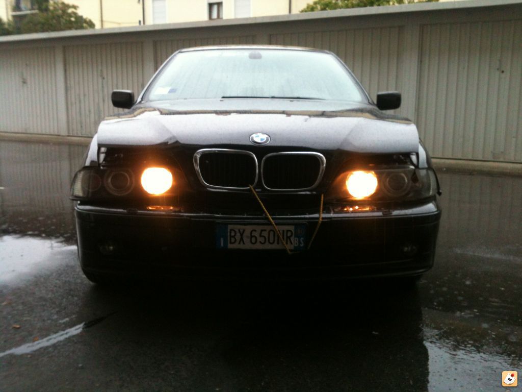

    nuova fanaleria su bmw e39
    Ma vaaaa i cablaggi non sono certo un problema!!! Per le centraline puoi tenere anche le tue.
