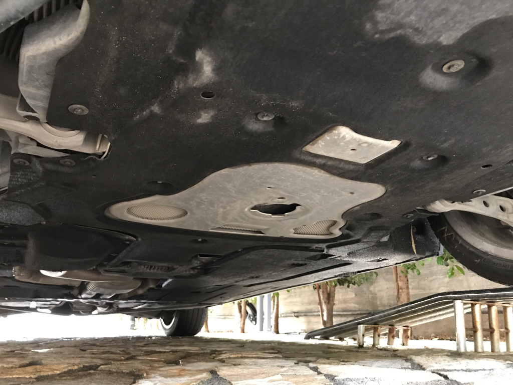

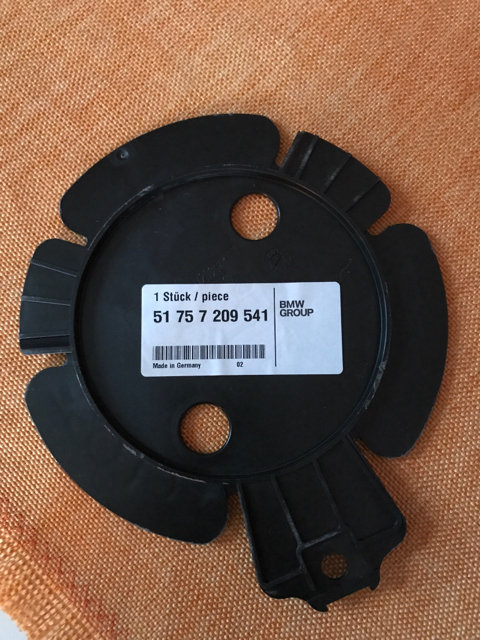

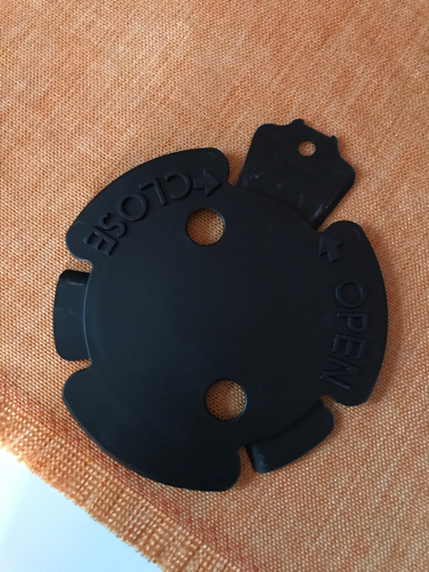

    Ciao ragazzi,
    Ho acquistato questo pezzo perché per il cambio olio mi sono accorto di non averlo.
    [​IMG][​IMG]
    Ora però mi sono accorto che mi sembra più grande e non va. Allora forse manca un altro pannello dove incastrare il seguente pezzo?

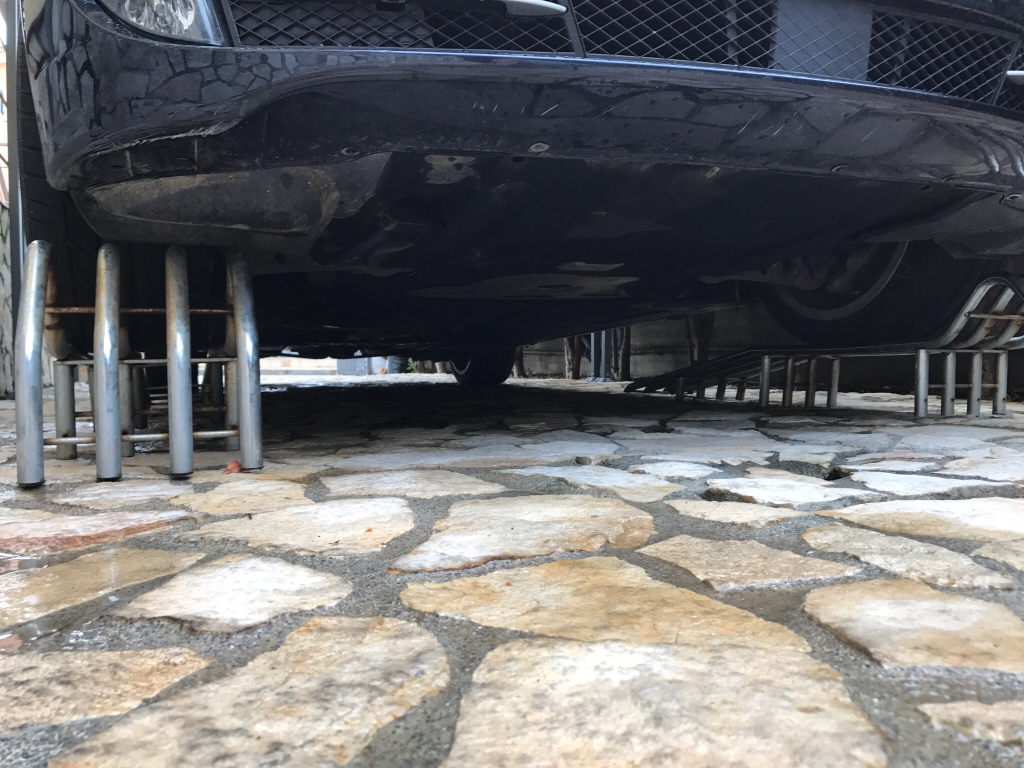

    Vi faccio vedere come il il sotto della mia auto.
    [​IMG][​IMG]
    Intanto il codice è quello giusto ! Boh!
    Fatemi sapere grazie mille !

    Si il problema mio è che non so come cavolo inserirlo nonostante il codice è quello giusto. Forse ci voleva un altro pannello che anche quello manca perché il buco che ho presente e messo su prima in foto non entra.
    Boh!
    Inviato dal mio iPhone 7 utilizzando Tapatalk

    È semplice , va fatto girare di mezzo giro e si incastra , credo però che il tuo sia troppo grande

    Si le volte che in officina mi hanno smontato i due pannelli di plstica che coprono la macchina ( vedi blugipsy che ci sono altre vetture con la copertura totale fino oltre la metà :D /emoticons/biggrin@2x.png 2x" width="20" height="20" /> :D :D /emoticons/biggrin@2x.png 2x" width="20" height="20" /> :D ) me lo hanno semplicemente svitato di mezzo giro e levato!!
    Poi invece ricordo esserci un'altro pezzo tondo che invece ha una vite che lo tiene stretto, nascosta..... Sviti la vite e il pannello tondo viene giù ( è piccolo tipo grande come quello che hai in mano )
