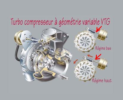

    il twin turbo di cui parla BMW è piu' semplicemente l'utilizzo di una turbina singola cosidetta a geometria variabile, imho di (twin) doppio c'è solo il fatto che permette di avere spinte decenti sia a bassi che alti regimi di giri, in modo da annullare il cossidetto lag del turbo, cioè il ritardo di risposta.
    Wikipedia spiega abbastanza bene:
    http://it.wikipedia.org/wiki/Turbocompressore#Turbocompressore_a_geometria_variabile
    qui si vede bene il discorso delle palette sul girante:
    Poi anche BMW
    http://www.bmw.it/it/it/insights/technology/technology_guide/articles/mm_variable_twin_turbo_diesel.html
    Quella che ha veramente due Turbine distinte e quindi "sequenziale" è ad esempio la 123d.
