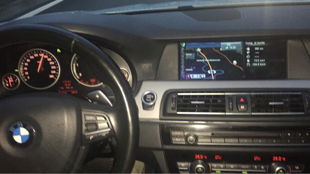

    [​IMG] Smercki Top come sempre. Professionale, super disponibile, paziente. Consigliatissimo. Grazie ancora!
    Inviato dal mio iPhone6 utilizzando Tapatalk

    Ottimo lavoro!
  13. Andrea F11
    Andrea F11 Collaudatore
    374
    20
    22 Giugno 2013
    27.757
    BMW 530D Touring Futura
    Fantastico
  14. tnt1979
    tnt1979 Secondo Pilota
    701
    37
    11 Gennaio 2011
    184.664
    BMW 525d F11
    Bel lavoro!
    Però... magari la prossima volta... non fare la foto a 150km/h ahahaha
    :mrgreen::mrgreen::mrgreen::mrgreen::mrgreen::mrgreen::mrgreen:
