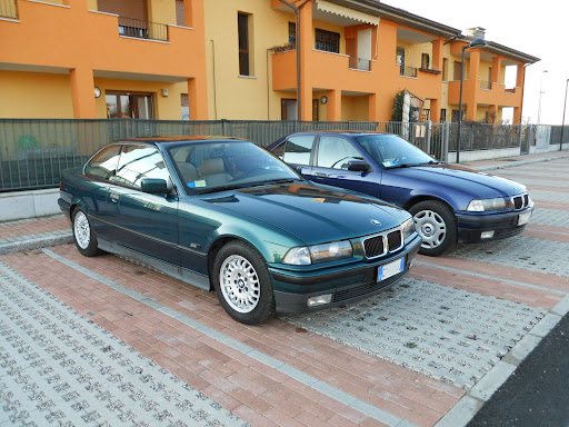

    Qui le due versioni a confronto, purtroppo non si vede benissimo pero'.
    Dal vivo le ho guardate abbastanza attentamente e mi sembra uguale la forma, anche se non ci scommetterei, forse al centro (proprio in mezzo ai due reni) e' piu' bombata la restyling, o forse e' solo un effetto dovuto ai reni piu' sporgenti e stondati.
