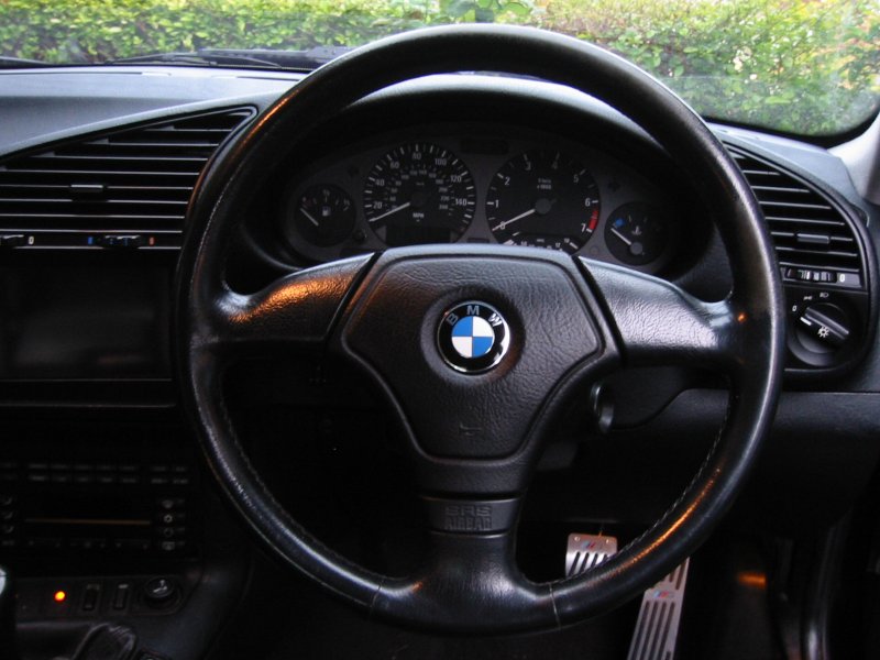

    Scusa ma come fai a montare la "pulsantiera"? C'è qualche pezzo di pelle da tagliare? :-k:-k:-k Io ho il volantre sportivo 3 razze come questo:
    Come ci monto i pulsanti???

  17. atd1963
    atd1963 Presidente Onorario BMW
    15.219
    571
    29 Aprile 2007
    21.521.754
    TOYOTA VERSO ,YARIS IBRID

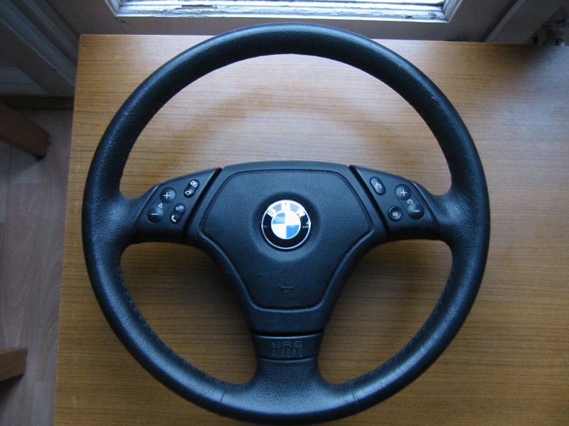

    il kit completo costa 170 euro
    cambiare il volante e i pulsanti altrimenti devi tagliare ma non so dopo per la pelle

    Bè....mi sembra un buon prezzo, considerato quello che costa il volante restyle, quello con l'airbag rotondo...:-k
    Ovviamente,il mio airbag lo riutilizzo.
