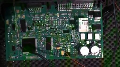

    Occhio che non sto neanche lontanamente cercando di salvare il venditore! Una regola tassativa che mi sono dato è stare alla larga dai multimarche. E' vero che anche gli ufficiali possono taroccare (e hanno anche strumenti migliori), ma sopratutto in bmw è molto difficile non venire scoperti dalla casa madre e se questa lo scopre ti incula a secco. E in ogni caso il compratore è più garantito perchè in un caso come questo scrivi a bmw italia e loro verificano seriamente e nel caso ti proteggono.
    Quello che dico è solo che non è un caso clamoroso (come se ne vedono invece tanti, tantissimi) di abbassamento dei km, se c'è stato è stato solo nell'ultimo passaggio e i km tolti sono anche sostenibili ma al limite.
    Quello che intendo è che per Paco sarà dura incentrare un accusa solo con i dati in suo possesso, se è convinto dei km in più deve cercare prove più "tattili" che non un dato in una centralina. Per altro anche il fatto che quella luci è stata post montata invalidando quella parte di dimostrazione non va a suo favore.
    Per cercare una prova tattile, prendiamo i dischi freno. Sono stati cambiati prima dei 57000km (fin li direi che è tutto ok)? per saberlo basta chiedere ad una qualsiasi officina bmw di verificare.
    Immagino di no.
    Perfetto, quelli che ci sono oggi, in che stato sono? Se fossero stati cambiati dovrebbero essere in buone condizioni. Sono originali? Se sono originali, è strano che uno compra il ricambio originale per poi farselo montare dal meccanico non ufficiale. Poi, se non ricordo male nella cas ci dovrebbe essere il contatore per ogni intervento, o meglio quante volte è stato resettato il valore, per cui se hanno cambiato i dischi dovresti trovare traccia.
    Altro dato banale, come si presenta il pedale del freno e del gas? tra pestarlo 70000km e 170000 un po' di differenza c'è.
    PS discorso contratto. un contratto mal fatto come quello non ha valore, anche se firmato. non è che i giudici sono scemi.. Certo (magari è già stato fatto e me lo sono perso), bisognerebbe avere la prova che ora la macchina versata sia stata scalata, in questo caso viene tutto facile.

    Comunque le saldature sulla scheda (cas) non mi tornano.....

    esatto...grande intervento

    Ma scherzi? Hai la centralina motore (originale di quel telaio) che ti sta dicendo in maniera esplicita che ha 180mila km e te guardi se sono consumati i pedali o i dischi (per altro tutte cose consumabili in maniera diversa e molto discutibili) ? Per piacere.. evitiamo di perdere tempo nel capire ancora se è scalata o meno e autiamolo a farsi ridare indietro i soldi della truffa.

    La cas ha proprio le saldature fatte al posto giusto per essere skilometrata:
    Cmq io lascio.. vedo che ancora si sta cercando di capire se è originale o meno.
    Mi spiace dirlo ma alcune volte ci meritiamo proprio questo tipo di trattamento.
    Buon proseguimento
