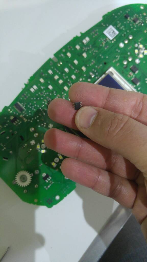

    Per i profani cosa si intende con "CAS manomessa"? Ho visto la foto con tre componenti presumibilmente dissaldati ma non mi è chiaro cosa abbiano fatto.
  3. Giustyle
    10.303
    517
    14 Febbraio 2012
    5.912.556
    Bmw X5 F15
    La CAS memorizza i km dell'auto, per scalarli bisogna per forza agire su di essa.. andando a riprogrammare il chip.
    Operazione simile a quella che viene sul tachimetro, dove si dissalda il chip oppure si agisce direttamente senza dissaldarlo e si riscrive con i km voluti:
    Con pacho abbiamo verificato insieme anche la centralina motore DDE dove vengono memorizzati i dati delle rigenerazioni, i litri consumati dalla prima accensione, ecc..
    Risultato, come vi ha anticipato anche lui, è una chiara manomissione che rispecchia i 180mila km invece che 70mila dichiarati.
    Con un consumo totale registrato di 13259.68 litri si calcola facilmente che i km reali sono all'incirca 180.000 .. consumo medio di 13,57 km al litro.
    Inoltre le rigenerazioni avvenute con successo risultano 316 (una media ogni 569km) in linea con il comportamento del DPF con sopra 180.000 km.
