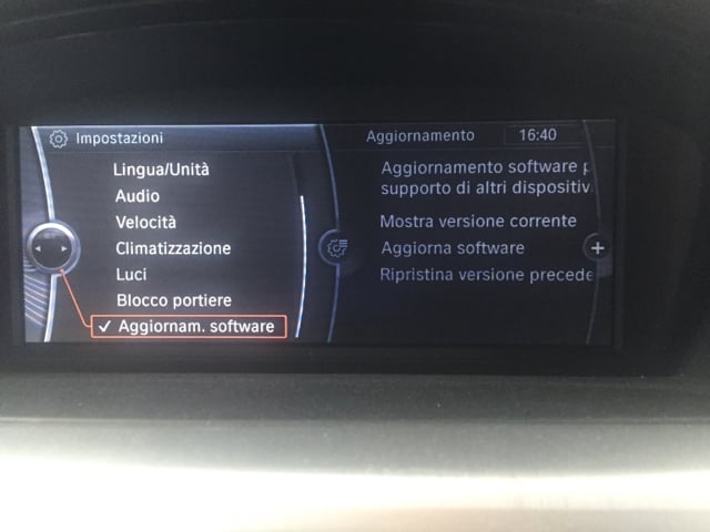

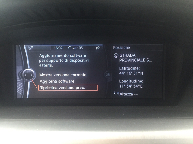

    Scusa ma non hai la voce ripristina versione precedente? Su CIC c'è
    [​IMG][​IMG]
