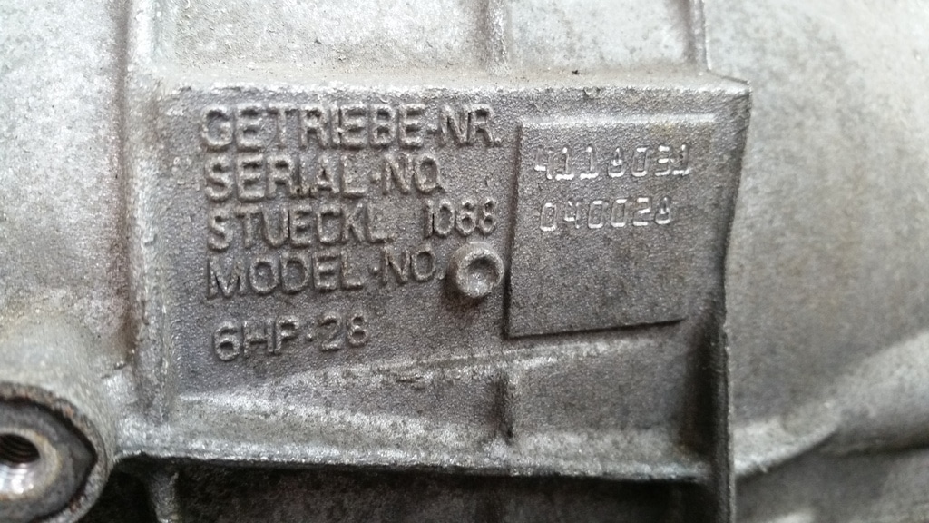

    mmmh, no.Purtroppo è un pò più complicato.
    Bmw è famosa, ne stavo discutendo oggi, per la classificazione.
    In pratica su real sono tutti targati con la z finale, facendo un pò di confusione.
    In pratica però, per distinguere tra prima e seconda generazione del 6hp26, bisogna controllare la targhetta stampata sulla trasmisione.
    Il resto conta poco.
    se è un 28 è un seconda generazione per ZF, ma internamente BMW lo indica come 6HP26TÜ, per complicare il tutto.
    Riassumento, quelli che riceveranno la compatibilità per flashare la TCU, sono, sicuramente le E92/93 anche le prime del 2006, e poi probabilmente moltissime 90 e 91 primi 2007, europee perchè quelle indirizzate fuori eu solo dal 2008.
    Comunque l'unico sistema sicuro è controllare la placchetta lato sx sotto un coperchietto e leggere.

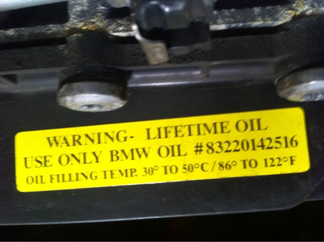

  14. Thriller
    Thriller
    11.735
    4.241
    12 Gennaio 2014
    Ravenna
    701.941.905
    Ex Bmw 325d E91 LCI
    News.Sono riusciti a rimappare lo Steptronic
    Accidenti mi sono perso quell'etichetta. Avevo fatto la foto solo a questa

    ...no, questo

    Quindi, chiedo venia, la targhetta si vede smontando il coperchio in plastica, giusto? O si riesce a decifrare con il numero del telaio?

    a me risulta dalla prima che hai detto.
    Oggi forse sono sul ponte e confermo.
