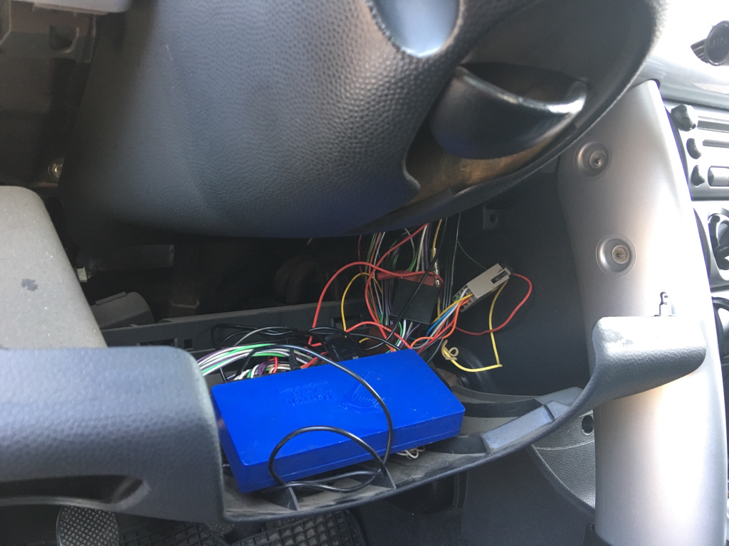

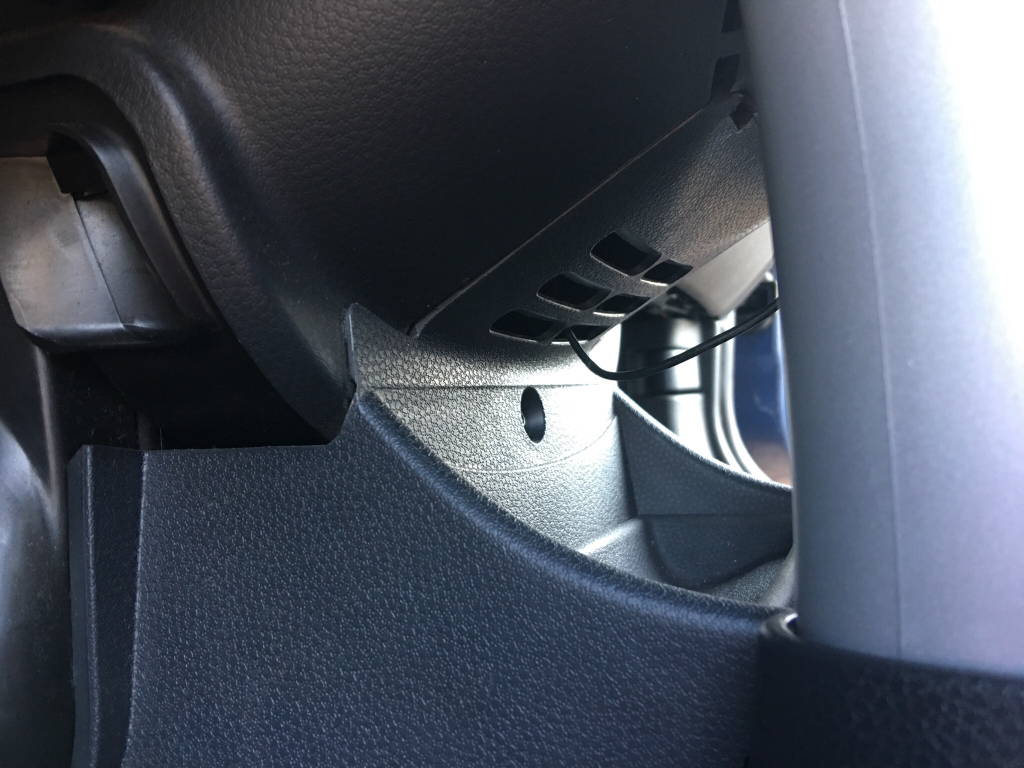

    Montato il Parrot mki9000 lo scorso fine settimana, la centralina finisce nel coperchio sotto al volante mentre nel cassetto portaoggetti hai un coperchietto da far saltare per passare con i cavi USB, Apple 32pin e AUX
    Il microfono è finito sotto ai comandi a levetta quindi installazione molto discreta e dalla buona resa.

    Si, montato io.
    Qui vedi dove mettere la centralina ed i cavi:
    Mentre il microfono l'ho messo qui:
    Facendo passare il cavo dalla griglia:
    Quando chiudi sotto al volante non si vede nulla:

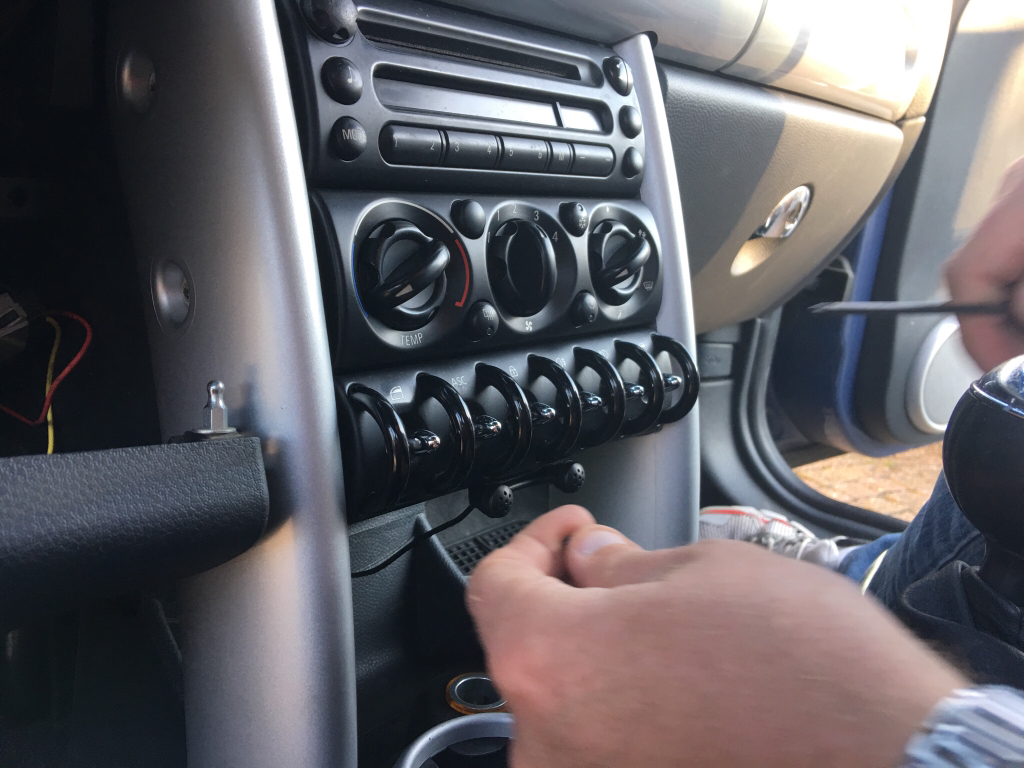

    Nel cassetto porta oggetti ci sono le connessioni per ipod/iphone, aux ed usb
