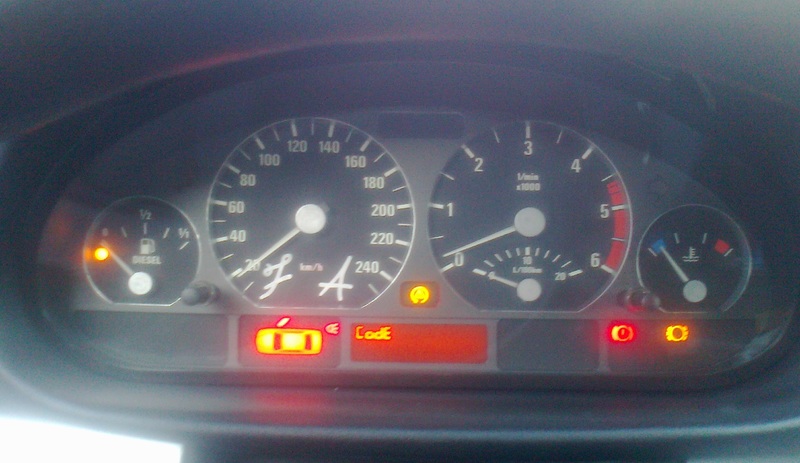

    Salve a tutti! Ho un problema.
    Oggi ho smontato il quadro della mia e46 per personalizzarlo.
    Rimontato il quadro, tutto ok, più tardi, giro la chiave per accendere l'auto e, sorpresa!
    Salvo qualche spia, quadro morto, lancette di qualche mm spostate dalla posizione iniziale e una scritta Code arancione sul display :eek: :eek:.
    Ora, correggetemi se sbaglio, io sapevo che si poteva anche cambiare il quadro, staccando il vecchio e attaccando il nuovo, senza alcun codice.
    Sapete dirmi qualcosa? o cosa potrebbe essere successo??
    Vi inserisco una foto!

    Eccolaaaa! ora si vede! :-)

    hai tolto la batteria prima di fare il lavoro, vero?
    per le lancette purtroppo nel reinserirle hai probabilmente danneggiato il meccanismo.
    ci sono guide precise su come fare, ma fare danni è facilissimo.
    per il resto, prega di riuscire a codificarlo senza che appaia un puntino rosso sul display, che indica manomissione generica al quadro, e per farlo sparire devi cambiare quadro.

    No, non ho scollegato la batteria, mi sembra strano infatti perchè non ho toccato ne meccanismi ne lancette, ho soltanto scollegato i fili dietro al quadro.
    Ma la richiesta Code, cosa intende? se il quadro è originale della macchina, per quale motivo dovrebbe chiedere i codici??

    Quindi andava scollegata prima la batteria? E ora come potrei risolvere il pasticcio?

    qualcuno che può configurarti il quadro? o bmw stessa? mentre per le lancette la cosa si fa un pò più complicata

    bmw E87 ex bmw E46
    mah.
    io l'ho smontato diverse volte (togliendo solo la chiave dal quadro) e funziona ancora normalmente (non ho dovuto nemmeno resettare i service)
    lo avevo fatto perchè sul TIS non richiedevano lo stacco della batteria.

    R: Nel smontare/rimontare quadro strumenti e 46 è apparsa scritta CODE .
    Infatti.mi sa che hai combinato il pasticcio.l'ho smontato minimo una quindicina di.volte....e ne ho smontati e personalizzati altri4-5

    A questo punto, acquisterò un quadro usato presso un'autodemolizione, quindi qual'è la procedura esatta per la sostituzione del quadro guasto con quello acquistato??
    Sull'auto dove smonterò il quadro da acquistare, eventualmente dovrò staccargli la batteria??
    Ci vorrà qualche codice o qualche configurazione da fare nel momento in cui lo monterò sulla mia auto?

    Quindi per pasticcio cosa intendi?? dovevo scollegare prima la batteria??

    intende che hai toccato/manomesso/rovinato qualcosa all'interno

    In cosa hai personalizzato il quadro ??

    Come puoi vedere dalla foto, ho solamente verniciato il centro delle lancette e il contorno dei cerchi, non ho toccato niente di elettronico, niente al suo interno e sono stato attento a non far muovere le lancette per paura che perdessero il loro punto di origine.

    questo è veramente strano..
    in teoria tale tipo di intervento non provoca nessun difetto, nè richiede alcuna procedura di resettaggio o simili.
    vista la situazione proverei a rismontare il quadro e smuovere le 2 spinette dei cablaggi, magari controllando che siano pulite.
