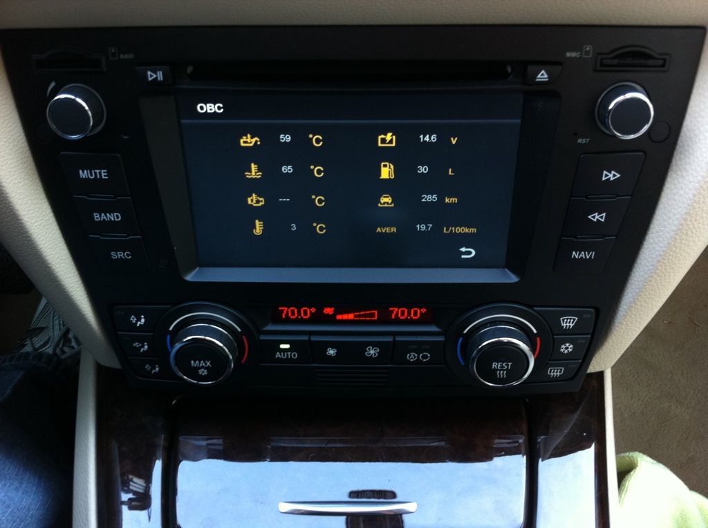

    A beneficio di tutti, faccio "outing" riguardo lo Zenec:
    Montato a marzo di quest'anno, ho avuto qualche piccolo problema di interfaccia con la mia E91 rest che, evidentemente, conservava qualcosa dell'elettronica della pre-rest che configgeva con il navi. Grazie all'assistenza post vendita, ho risolto tutti i problemi e l'ho utilizzato piacevolmente fino a quest'autunno. Da ottobre circa, tutto il sistema ha cominciato a funzionare male con notevoli problemi in termini di stabilità, del navi in particolare, ma di quasi tutte le altre funzioni (BT, comandi, radio, tel, ecc).
    Devo dire che il negozio si è messo a piena e totale disposizione, provando e riprovando in collaborazione con la Zenec stessa per risolvere tali criticità, una volta addebitate al sw, altre al hw, senza però giungere a piena soluzione. Alla fine, dopo tanto tribulare, abbiamo unanimemente optato per una soluzione radicale: sostituzione, alla pari, dell'apparato con sistema Kenwood doppio din, integrato in plancia con adattatore specifico per E91, installazione che mi accingo a fare lunedì prossimo.
    Io sono convinto che si sia trattato di un modello difettoso e che probabilmente avrei potuto risolvere (come peraltro mi era stato proposto dal negozio) con una sostituzione con altro esemplare ma, essendo io un noto "portatore sano di sfiga", ho optato per la seconda soluzione, sicuramente meno appagante esteticamente (anche se il Kenwood si adatta egregiamente) ma dal contenuto tecnico sicuramente più performante.
    Spero, con le lusinghiere recensioni iniziali, di non aver indotto alcuno in errore...
    Vi aggiornerò sul nuovo sistema

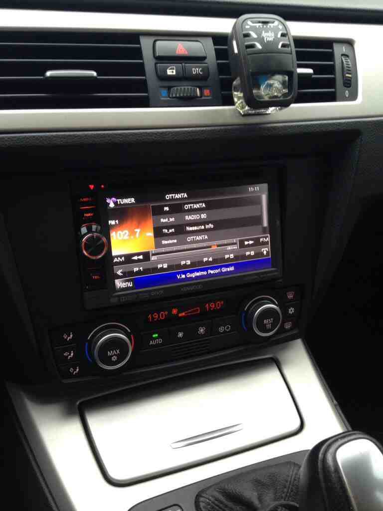

    Intanto, una foto d'insieme del nuovo prodotto... A breve le impressioni
    Tanti auguri a tutti
    To be continued...

    certo il Dynavin o lo Zenec "riempie" di piu' il tutto, pero' è comunque un bel risultato ;) /emoticons/wink@2x.png 2x" width="20" height="20" />

    Vero; è l'aspetto che colpisce di più rispetto agli altri due modelli, ma nel complesso mi soddisfa

    Aggiornamento prestazioni sintonavi Kenwood:
    radio: ottima ricezione e tenuta della stazione ed ottima gestione delle varie opzioni di personalizzazione
    navi: bella grafica, veloce nell'aggiornamento, gradevole Dashboard, mappe complete (per quanto ho potuto confrontare)
    bt: praticamente immediato, comunicazione efficace, comunicazioni telefoniche ottime
    musica via BT: lieve ritardo nel cambio brano ma qualità ottima
    usb/cd/DVD: perfetti
    comandi volante: telefono, volume, cambio brano/frequenza, cambio sorgente OK, comandi vocali NO, il ricircolo attiva invece l'attenuatore (IMHO meglio)
    pregi:
    fa suonare decentemente persino gli speakers originali bmw
    ottime possibilità di personalizzazione dell'audio
    definizione dello schermo
    difetti:
    connessione fisica Apple alternativa alla usb (nel senso che per connettere via cavo iPhone o iPod bisogna impegnare la presa usb per alimentare il dock apple)
    difficoltà di posizionamento della serie di pulsanti, riscaldamento sedili e DTC, a causa dell'abbassamento dovuto al doppio din del sinto.
    to be continued...
