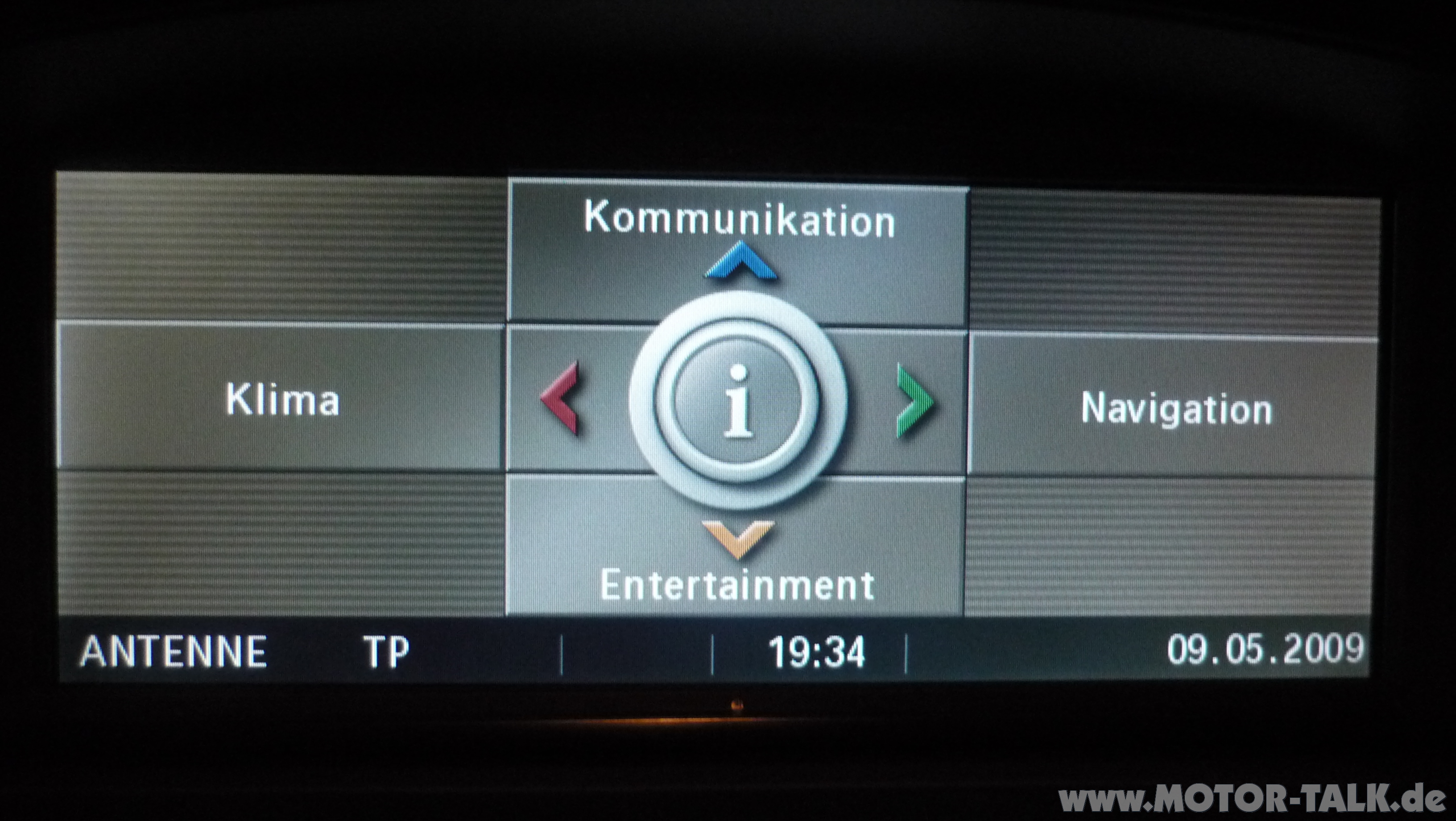

    Inoltre devi avere uno degli ultimi aggiornamenti software dell' idrive nel navigatore per leggere gli mp3 (la schermata con sfondo grigio per capirci).

    Per aggiornarlo devi andare in bmw, ma per farlo devono aggiornati tutte le centraline dell'auto (un' operazione rischiosa.....). Per imgburn c'è anche la lingua italiana da scaricare.
    Per vedere se è aggiornato guarda lo sfondo, è marroncino o grigio ?
    da aggiornare
    aggiornato
