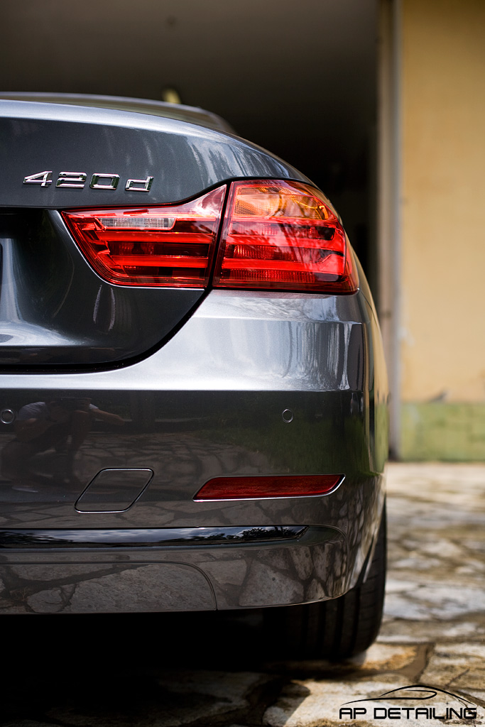

    Mi permetto di intervenire nella discussione per dirvi che l'auto di Mvagusta è stata "coccolata" da me ed il mio socio per una settimana, un lavoro che ci ha tenuto impegnati per circa 30 ore ed il risultato finale è stato decisamente appagante!
    Contiamo di presentare il lavoro sul forum di LCDA appena possibile ma abbiamo quasi un centinaio di foto da sistemare quindi ci metteremo un po'... :biggrin:

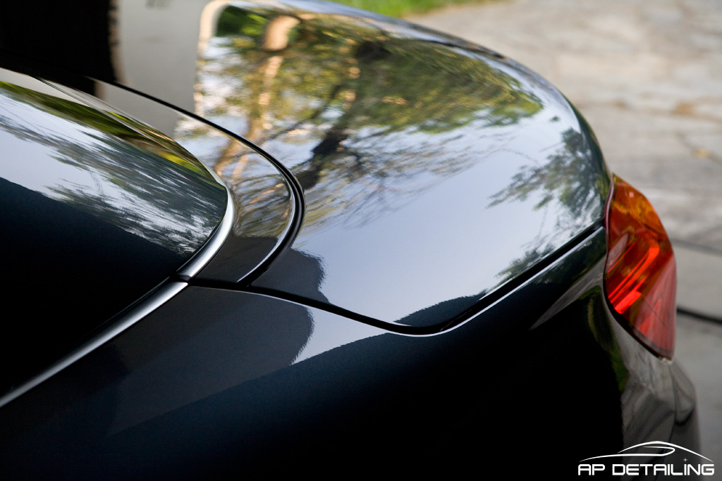

    Ho iniziato a sistemare le foto e volevo darvi una piccola anteprima :wink:
    Come potete notare la serie4 di Mvagusta non aveva praticamente swirls in quanto è stata lavata sempre con cura ma, in particolare sul cofano, c'era un grosso problema di calcare oltre a qualche rids...

    Ahia se avevi macchie di calcare prima ora con uk devi fare ancora più attenzione. Uk è un prodotto favoloso ma il suo tallone d'Achille è il calcare. Quanti layer avete fatto? Avete usato IR X chiudere il film?

    Le macchie di calcare erano dovute al fatto che l'auto veniva spesso risciacquata senza essere asciugata.
    Abbiamo dato 2 layer di cquartz come da manuale, purtroppo non siamo ancora dotati di IR.

    Paul considerate che senza IR dare 2 layer non è indispensabile. Se date 1 layer solo dato bene essendo sicuri di essere passati ovunque l'effetto e la durata sarà grossomodo la medesima con un notevole risparmio di prodotto ma sopratutto di tempo. UK è un prodotto che esiste da diversi anni e test sia su LCDA fatti da Antonio che su DW dimostrano questa cosa.
    Certamente il top sarebbe dare il primo strato, asciugare chiudendo con il forno, e dare un secondo strato. In mancanza di cottura il primo strato tenderà a sciogliersi quando si passa il secondo non creando quindi due strati ma uno leggermente più grosso.
    [MENTION=7500]Mvagusta[/MENTION] scommetto che non avevi mai visto quei segni sulla tua auto vero? Eheheheh di solito tutti dicono di avere una carrozzeria perfetta fino a quando non la fanno vedere ad un Detailer che gliela mette sotto le lampade.

    no no,quei segni li vedevo.......e ti diro.....a distanza di quasi 3 settimane l'ho lavata e il mio solito vizio di non asciugarla sta già facendo riformare del calcare sul paraurti posteriore......questo perche' con Cquart e reload l'acqua sulla macchina scivola via in maniera impressioante per cui dopo l'idropulitrice basta un giro a 80 km/h di 500 metri per trovarsi la macchina sostanzialmente asciutta,ma poi il baule fa gocciolare dei residui sul paraurti e li si forma propio la macchietta di calcare.....la prossima volta la lavo con reset facendo attenzione a quel punto e poi asciugo almeno il culetto della macchina

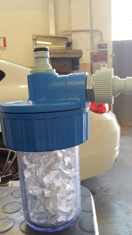

    ragazzi, questo filtro ai polifosfati è utile contro il calcare[​IMG][u
